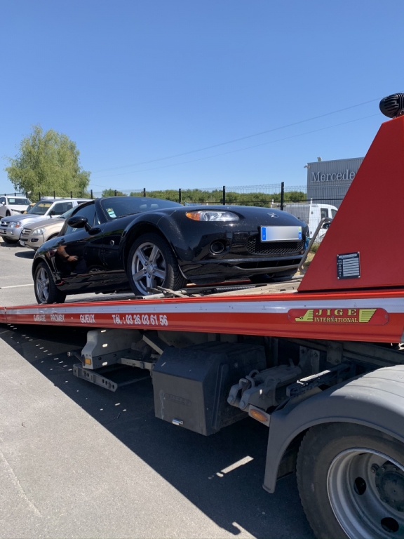

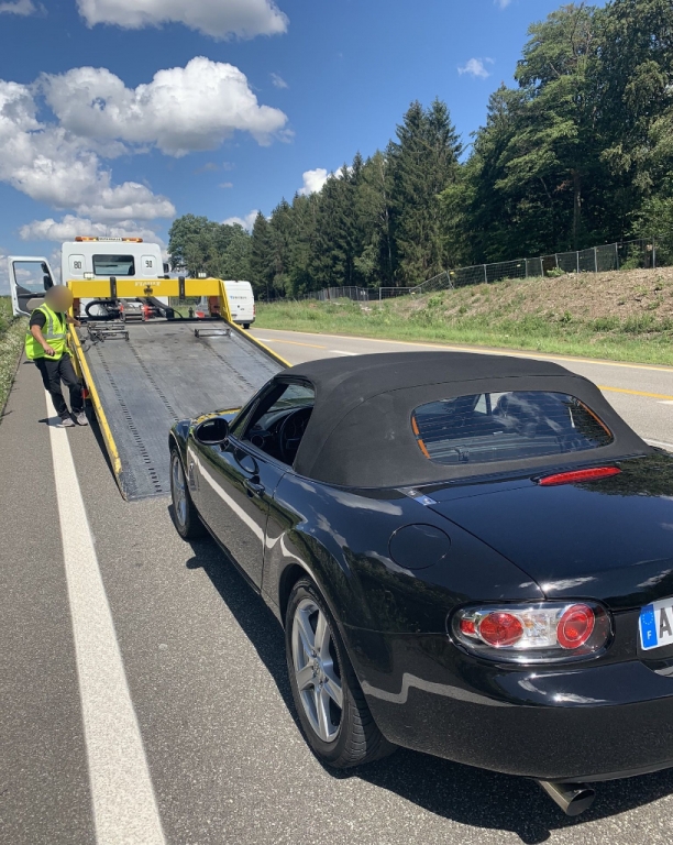

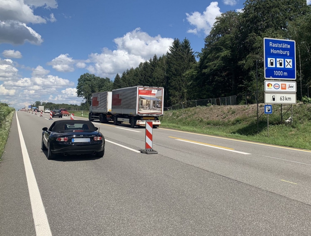

Départ pour la République Tchèque, route que je connais par cœur pour l'avoir emprunté des dizaines de fois à l'époque ou je bossais la bas. Vers Sarreguemines et donc la frontière allemande, je sens mes vitesses devenir plus dures à passer. Rien d'impossible non plus mais je trouve cela étrange. Passé 50km, j'arrive sur une zone de travaux... Je rétrograde en 4ème, sauf qu'il m'est impossible de la rentrer. La voiture reste bloquée au point mort. Je profite de ma lancée pour m'échouer dans la zone de travaux. A partir de là, silence radio de ma boîte, plus rien ne passe ! Il est 14h30.
Appel de l'assistance Groupama qui arrive à me trouver un dépanneur français qui accepte de me rapatrier la voiture dans son garage à la frontière. Elle atterrit donc chez RENAULT, dont je ne citerai ni le nom du propriétaire, ni la localisation. Pour ce garage, le diagnostic est clair, cela vient de l'embrayage. On me rapatrie donc à Reims et je me débrouille de mon côté pour prendre l'avion le jour suivant pour me rendre en République Tchèque.
