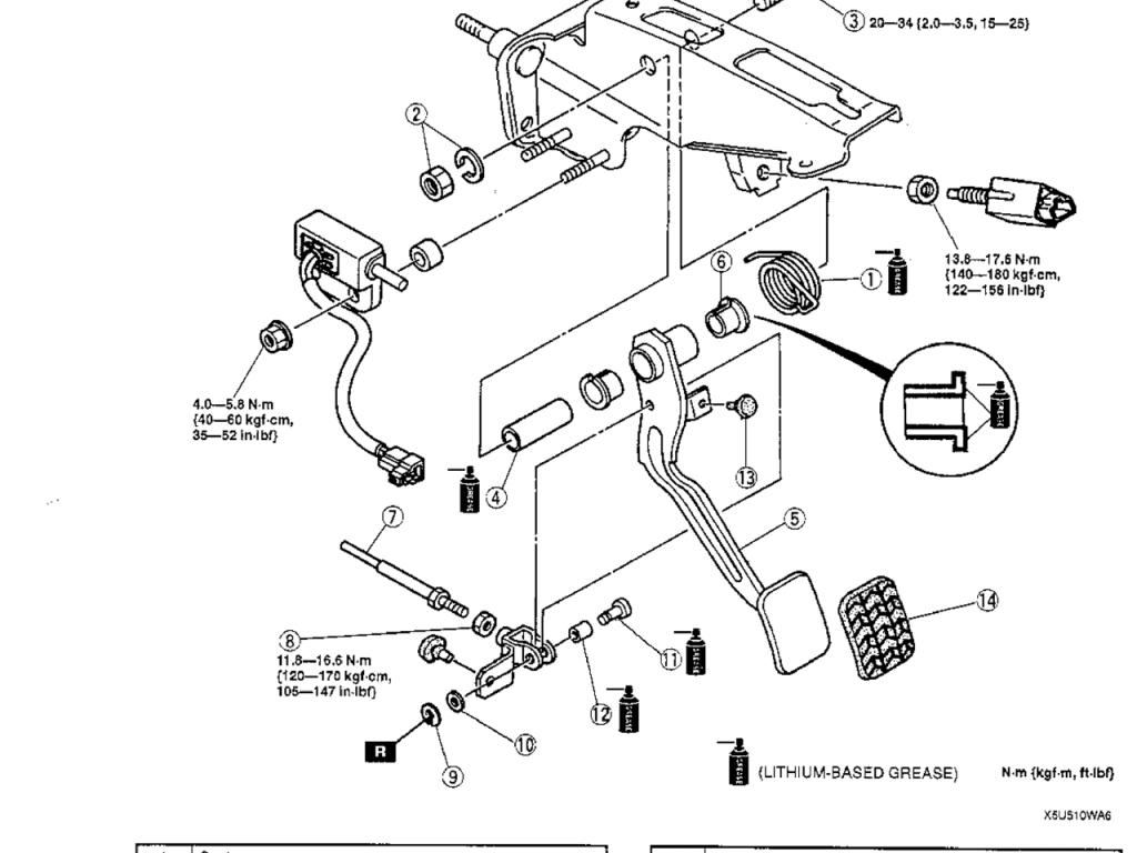

Si ça grince quand tu appui sur la pédale d'embrayage et qu'il se fait entendre à l'intérieur de l'habitacle, ça vient en effet d'un manque de graissage au niveau de la pédale.
Cette éclaté est pour la NB(fl) mais je suppose que c'est identique sur la NC,la pièce en cause est numéroté "6",il y en a deux.

"Si ça grince quand tu appui sur la pédale d'embrayage et qu'il se fait entendre à l'intérieur de l'habitacle, ça vient en effet d'un manque de graissage au niveau de la pédale."
C'est tout à fait ça
