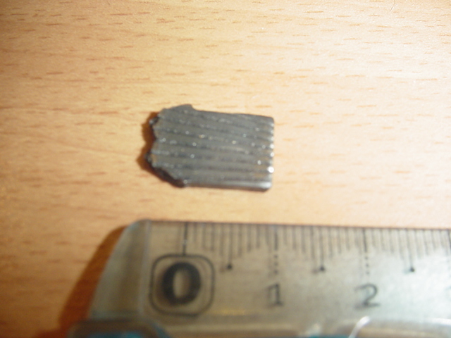

suite a la vidange du pont, nbfl 1.8 j ai trouve cette piece sur l aimant du bouchon.
pas de limaille uniquement la petite piece.
elle vient d ou, c est grave?
merci.

À confirmer par les spécialistes mais il me semble que sur les NBFL 1.8 de 2003/2004 le Torsen a été remplacé par un "système" quasi équivalent mais bien moins résistant... Ce dernier (comme ça semble être ton cas) à la fâcheuse tendance à partir en miettes... De mémoire, il ne me semble pas que ça entraîne de dysfonctionnement du système en lui-même mais c'est jamais bien terrible d'avoir des morceaux qui se trimballe... :sic:

après quelques recherches, j'ai retrouvé le sujet qui en parlait:
viewtopic.php?f=15&t=25293

ok merci. l autobloquant marche bien, pas de bruit et 200 000 km
on verra bien par la suite.

J'ai le même problème depuis longtemps et des morceau j'en ai enlevé un paquet :aie: la mienne à 201.000 km
Je te conseille de faire des vidanges régulièrement,perso tout les 15000 elle y passe.

merci.a partir du moment ou ca marche ... , c est juste a surveiller.

Un autre topic où tu pourras voir une vue éclaté du système.
viewtopic.php?f=15&t=26769
