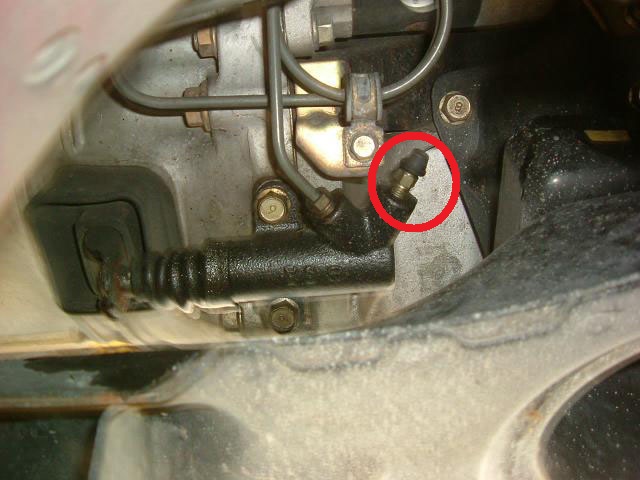

Lève ta voiture, et retire la plaque de protection de la boite, tu vas pouvoir ainsi accéder au récepteur d’embrayage:
Ouvre le bouchon du réservoir de l'éméteur (Photo N°1)
Ensuite, retire le petit bouchon du récepteur (Photo N°2):
Branche un tuyau sur la purge, ce qui te permettra de récupérer le liquide.
Ensuite, fait appel a un ami, ce sera beaucoup plus simple.
La 1er personne devra s'installer au volant et son rôle sera d'appuyer et de relâcher la pédale d'embrayage
La 2nd personne, passera sous la voiture et son rôle sera d'ouvrir et de fermer cette vis de purge.

merci pour la précision du model de ta voiture, donc, tu peux y aller c'est les bonnes photos pour la manière de procéder.

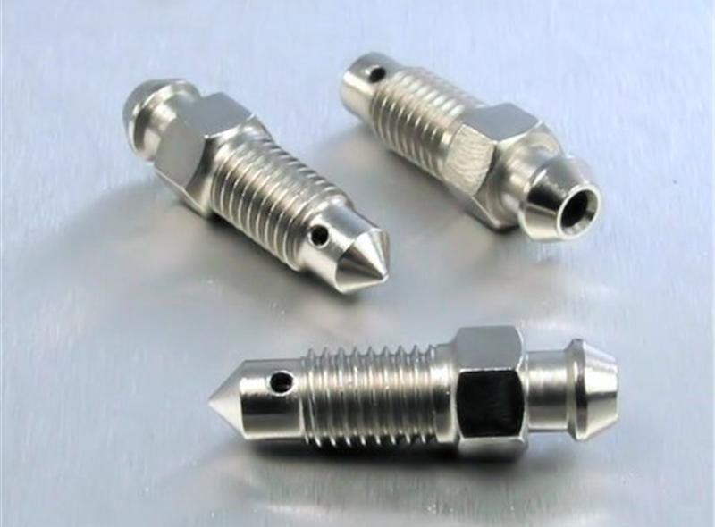

C'est difficile a voir lorsque la vis est dans le récepteur, mais elles sont trouées, comme tu peux le voir sur la photo:
Il ce peux qu'avec le temps (et c'est très probable) que le trou qui permet de faire sortir le liquide lorsque l'on desserre la vis, sois bouché par la corrosion ou par autre chose.
Retente le coup, et si jamais rien ne sort, tu est toujours a temps de sortir complétement la vis:
- Pour soit la nettoyer
- ou aller en chercher une autre dans un magasin de pièce auto.
J'ai eu le cas sur une vis de purge d'un étrier de frein qui était complétement bouchée.
