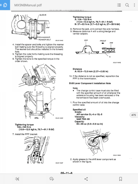

Message Publié : Sam 1 Juil 2017, 17:56
Message(s) : 8974
Il y a une côté à respecter entre la boîte et les longerons,c'est indiquer dans la doc technique si tu l'as.
J'ai pour NB,mais je sais pas si identique à la NA.
Je suis sur tablette donc je peux zoomer, je sais pas si sur PC c'est net.

Le réglage et pas si compliqué, faut soulager la boite avec un cric , desserrer les visses ppf pont .
Ensuite avec le cric monter ou descendre la boite pour rattraper l'inclinaison , resserrer et voilà :)
Pour l'inclinaison tu as la distance entre le nez de pont et une réglette posée sur les feuillures de bas de caisse décrites sur le schéma plus haut ..
Moi je pense qu'avec un laser pointeur et des tôles repères y'a moyen de faire mieux.
Pointeur laser dans l'alignement sortie de boîte en direction du pont ( si je suis assez clair ) :)
Édit et de mémoire pas la peine de desserrer les visses côté boîte elle ne se règles pas.
Envoyé de mon ZTE A2017G en utilisant Tapatalk
Message Publié : Mer 5 Juil 2017, 16:03
Message(s) : 8974
Non attention le réglage ce fait côté boîte, pas côté pont ;)
