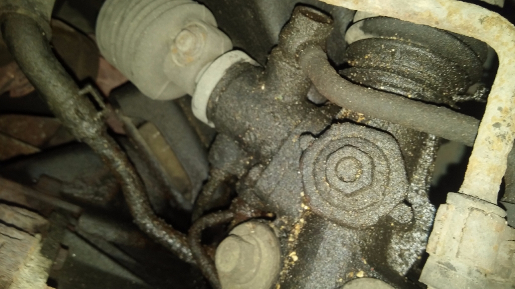

J'ai une fuite dont je ne trouve pas l'origine...
voici une photo (du mieux que j'ai pu). Pour situer, le soufflet non huileux vient de la colonne de direction et le soufflet huileux du cardan avant côté conducteur...
J'ai remarqué aujourd'hui que ma boite de vitesse est relativement chaude...
J'ai donc l'impression que c'est de l'huile de boite...
Edit: je viens de trouver que ça vient du boitier de crémaillère de direction (moi être un jeune padawan en mécanique...lol)
ça voudrait dire que le joint de cardan se serait foutu en l'air mais est-ce possible sans avoir touché à rien??
Edit 2 : ça doit venir du joint spy, non ??
L'huile de boite a une odeur très particulière :vomi: Une fois qu'on la senti, on la reconnait entre 1000
