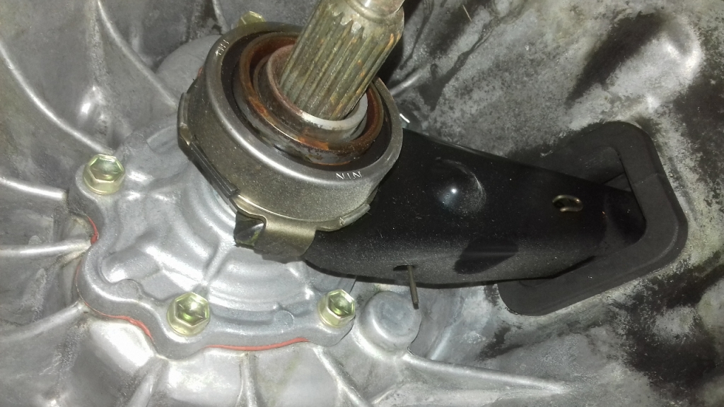

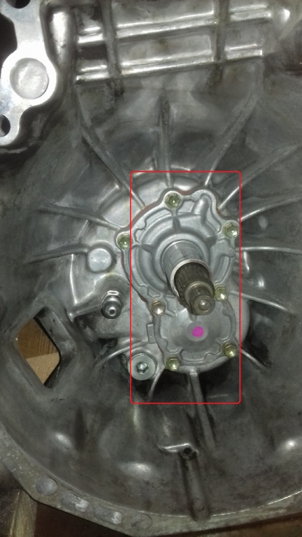

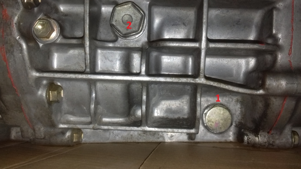

j'ai récupéré la boite 6 d'une 10AE chez patST, elle a environ 117000 borne.
Donc du coup je comptais changer les joints qui peuvent provoquer des fuites ou autres désagréments avec le temps et l’usure.

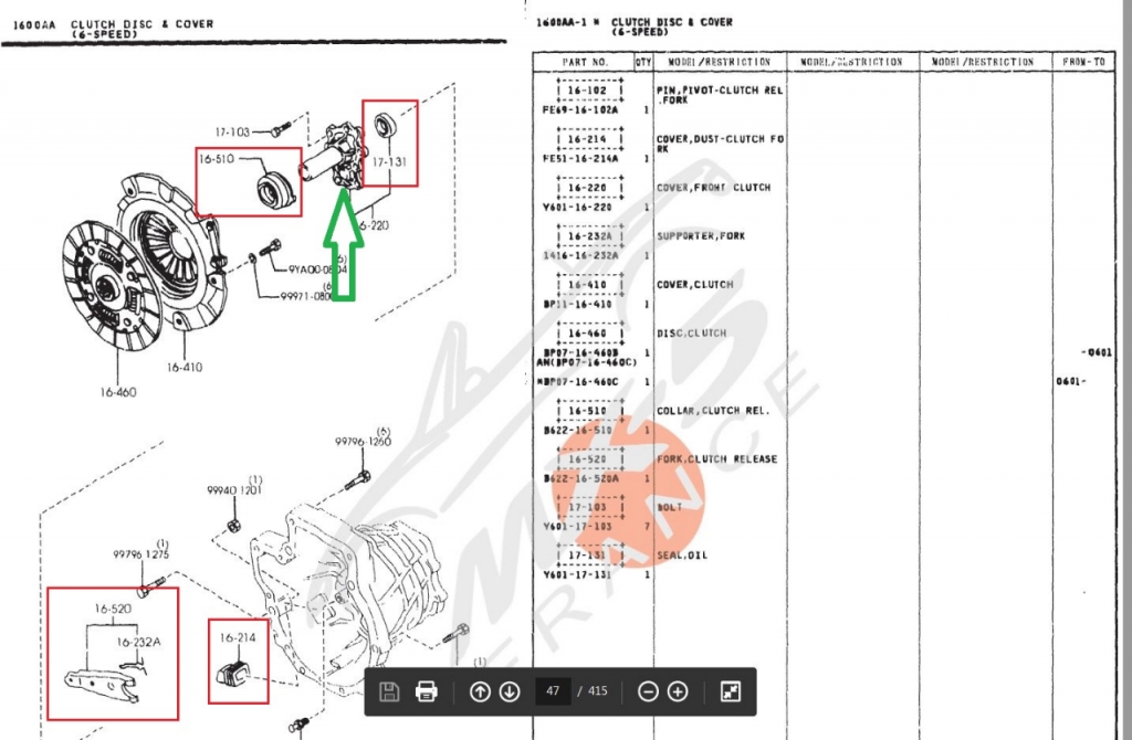

patST, m'a dis quoi changer ,donc si tu me lis ,tu peu confirmer mes dires ??
ce qui est en rouge dois être changé ??
les références existent elles encore chez Mazda ??
La pièces signalée par la flèche verte doit aussi être changée?

Si tu veux repartir tranquille oui,tu peux tout changer.
Juste la pièce fléché en vert,faut regarder si il y a des traces d'usure profonde causé par la butée l'embrayage.
D'ailleurs pour cette pièce il n'y a pas de joint physique,c'est monté à la patte à joint.

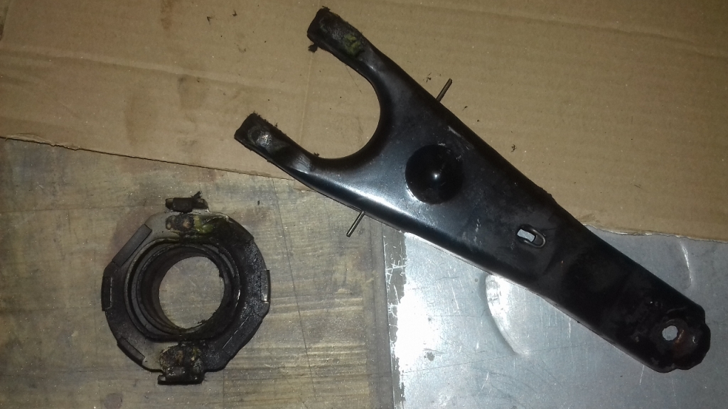

Perso j'avais changer la rotule où ce clips la pièce 16-520

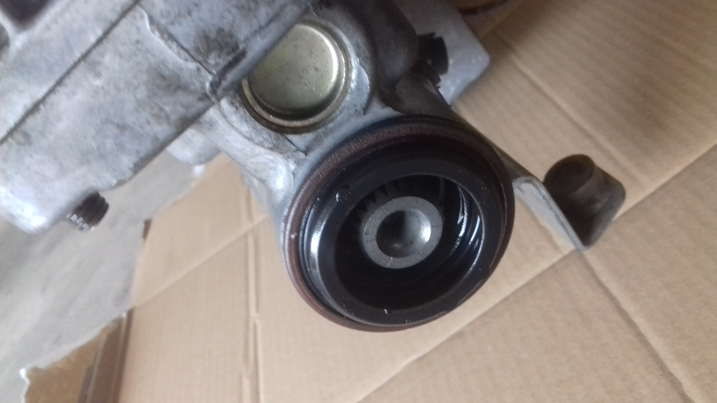

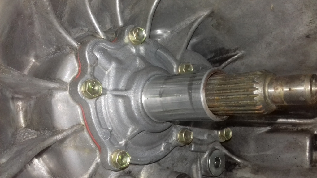

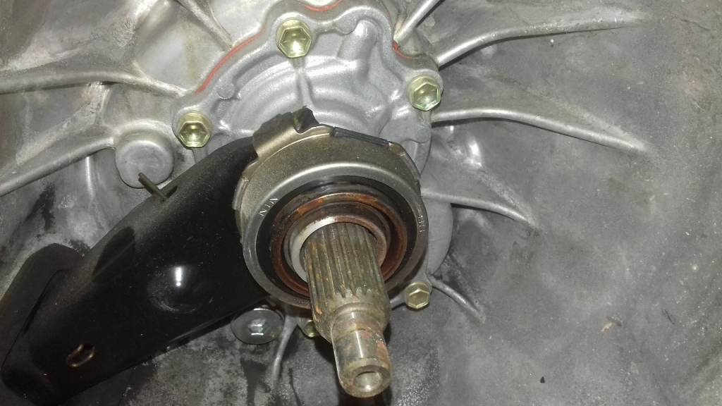

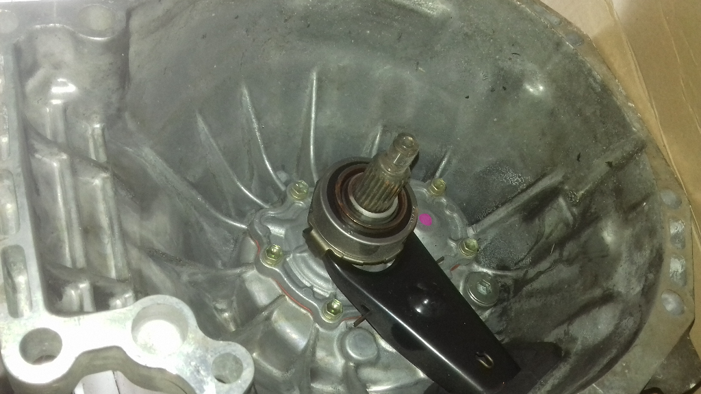

voila quelques photo de la boite.

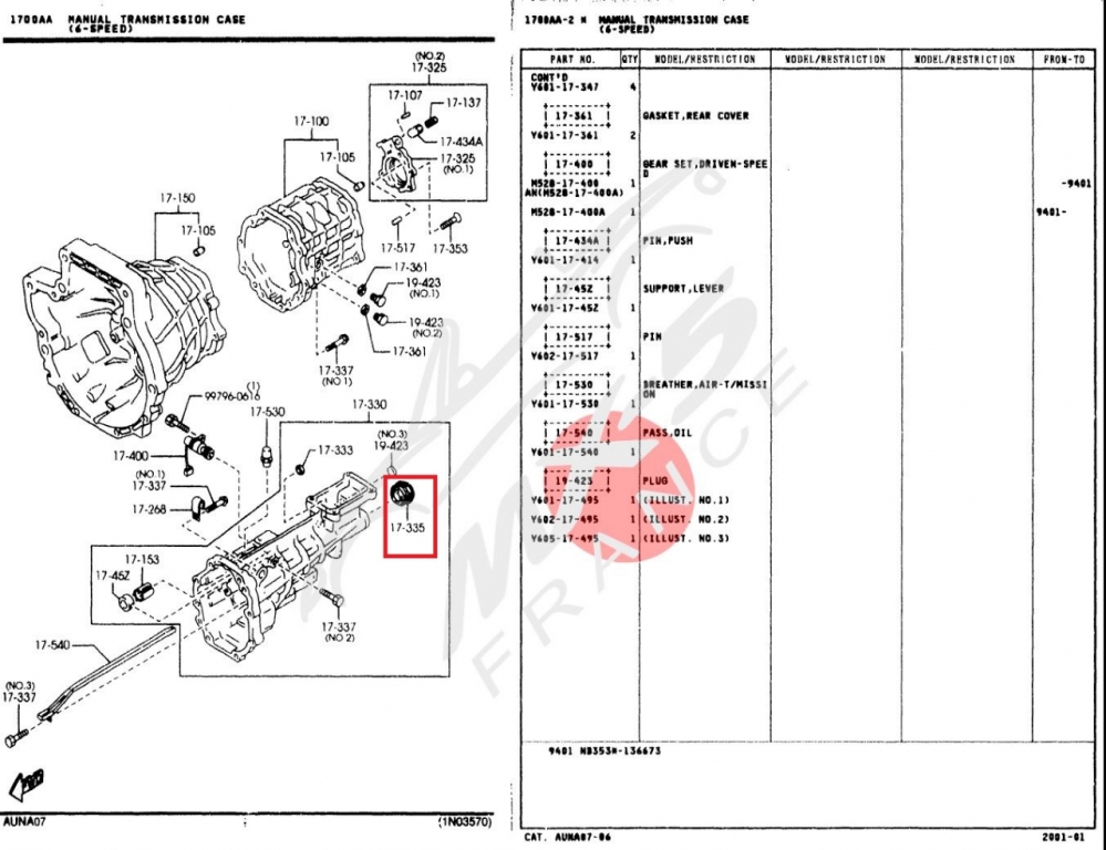

Existe il un site pour les références de pièces mazda ? ?

Si je me suis pas gauffré, voilà les correspondance chez mx5parts/ilmotorsport (malheuresuement ^^)
Normalement toutes les pièces listées sont communes boite 5 / 6, suaf le joint spi entrée boite
16-214 = cache poussiere fourchette = http://www.mx5parts.co.uk/clutch-releas ... p-880.html
http://www.ilmotorsport.de/shop/article ... d9b884dec5
16-510 = butée = http://www.mx5parts.co.uk/clutch-releas ... p-675.html
17-131 = joint spi entrée boite 6 = http://www.mx5parts.co.uk/gearbox-input ... -3678.html
http://www.ilmotorsport.de/shop/article ... 9b884dec5#
17-335 = joint spi sortie boite = http://www.mx5parts.co.uk/gearbox-rear- ... p-716.html
16-520 = fourchette = http://www.mx5parts.co.uk/clutch-releas ... p-855.html
16-232A = ressort fourchette = http://www.ilmotorsport.de/shop/article ... d9b884dec5
A+
Fred
http://japancars.ru/index.php?route=catalog/mazda

les pièces sont commandés chez mx5 parts.
je compte garder le guide de butée.
Sur la deuxième photo il y a des traces ,mais en faite, y a rien, sur le guide,il est totalement lisse,je crois que ça viens du flash de la photo.
Je vais démonter ,changer le joint spy qu'il y a derrière et refaire un nouveau joint.
Vous me conseillez quoi comme pâte a joint pour la boite??
quand javais fait les joints sur la boite de ma 10 j'avais mis de la loctite bleu, es ce suffisant pour la boite de MX5???
La butée sera remplacée, la fourchette sera nettoyée et remise en place avec un nouveau ressort.
Pour refaire ces 2 joints, je dévisse la cloche et le carter de cul de boite.

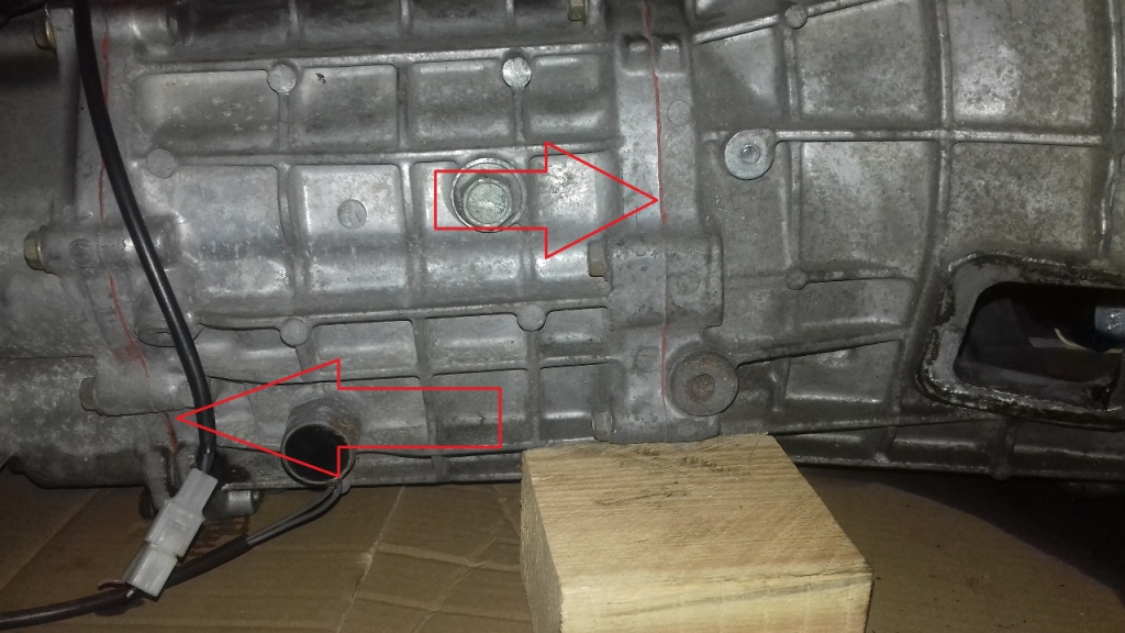

Sinon y a rien d'autre a faire pour l'ouvrir ????
Y a pas de fuite,elle est vraiment clean.
Sur la photo,ce sont des trace de WD40 et de dégraissant qui on coulé sous la boite.
Donc faut il vraiment les refaire ???

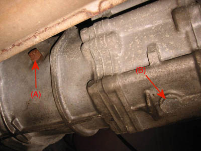

nous sommes bien d'accord 1= vidange
2= remplissage
parce que j'ai lu qu'il y a une vis a ne surtout pas toucher.
merci pour votre aide

J'ai pas pour souvenir de vidanger par ces vis.
Il n'y a pas un bouchon par le dessous? après mes souvenirs datent peut être d'une BV5.
Pour le joint, loctite graphité (joint de carter d'huile), je suis pas certain que le joint bleu supporte les hydrocarbures.
boite 5 la vidange ce fait par en dessous
et la boite 6
Pour le joint on m'a conseillé la loctite 510 ou la 518.

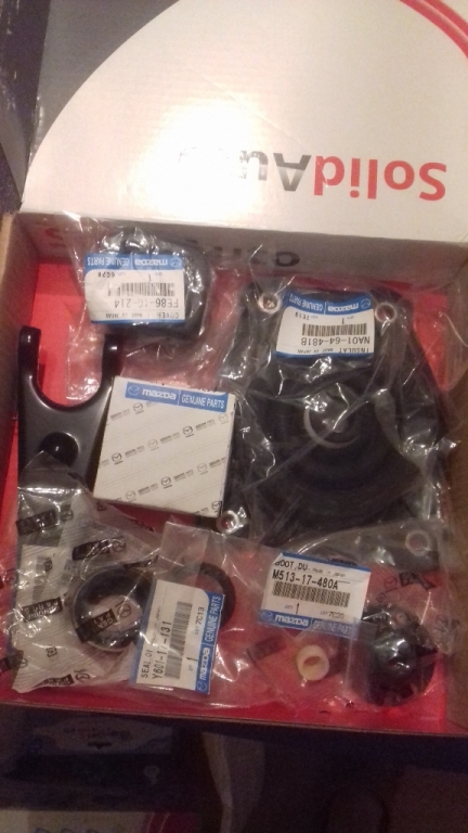

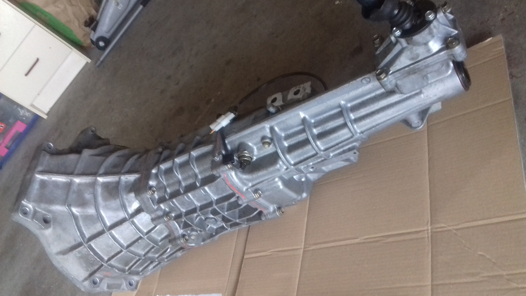

le facteur est passé!!!
YApu-k

nickel, sur le BV6 si tu veux pas te faire chié avec une seringue, tu peux remplir la boite par le levier de vitesse ;)
Message Publié : Dim 1 Oct 2017, 21:33
Message(s) : 1793
Localisation : Alsace Frei
Salut Patrice
En effet j'étais pas sûr.
Donc tu confirme que le puits communique avec la boîte ! !
Merci
