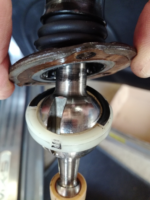

Alors que je procédais à la vidange du puits de levier de vitesse de ma NBFL 2002, j'ai remarqué que la rondelle-ressort métallique solidaire d'une rondelle nylon au dessus de la boule est cassée.
(Voir Photo)
La moitié de la rondelle métallique qui doit servir à plaquer le levier sur la boîte ?) a disparu.
Je n'ai pas retrouvé de morceau dans le puis, y compris avec un aimant...
Mes questions :
- Cette bague métallique cassée peut-elle expliquer une certaine dureté de la boîte ?
- Peut-on (et faut-il) remplacer cette bague ?
- Quelle serait sa référence et où se la procurer ?
Merci par avance pour vos réponses et bonne route à tous.
Patrice

Hello,
Pas trouvée ni sur MX5Parts, ni Mecatechnic, ni IL... Chez Mazda du coup.
Faut-il la remplacer ? No sé :tantpis:
Heureux d'avoir pu aidé :aie:
Par contre : il te manque aussi cette pièce (sauf si tu l'as enlevée toi-même) qui, là, fera quand même une grosse différence !
https://ilmotorsport.de/shop/article_de ... 1ea86a44ba

Il n'y a pas cette pièce en plastique sur les levier de NBfl ;)
Pour ton ressort tu peux racheter un kit complet >>> http://www.autolinkmx5.com/gear-lever-w ... 8401-p.asp
Bv5 ou bv6 ?

ben à guider la rotule grace aux pions dans le puit :tantpis:
pour la rondelle ressort supérieure : MZ-M505-17-482
Sujet : Les nouvelles jantes de Tonioo
Neobob22 a écrit :
Alors pour la boite :
Les rondelles ressorts sont les 17-482, numéro 1 et 2; Les "bagues" sont les 17-481A, numéro 1 et 2 aussi...
Par contre la bague supérieure impose de charcuter le petit joint pour la changer :sic:
J'ai eu une GROSSE différence de feeling après changement bague sup/rondelle sup/joints/douille du bout, mais la rondelle était fendue et ne faisait plus ressort ! L'ancienne douille ne tenait pas clipsée sur la petite rotule, signe de son usure manifeste...il y a donc surement une part du jeu au niveau de cette pièce ;)
viewtopic.php?f=143&t=1475&p=295516&hilit=rondelle+ressort#p295516
Harry a écrit :
Cette vidéo pourrait t'aider.
https://miataroadster.com/mazda/mazda-s ... 30654.aspx
il te faudra enlever (donc surement remplacer) le joint inférieur pour l'installer.
oui c'est utile pour éviter du jeu dans la rotule mais ça explique pas une boite dure.
au détail ça peut se trouver mais on tombe surtout aux US donc autant passer dans une concession directement, ou prendre le kit proposé par Stan ;)

Merci à tous pour vos réponses.
Stan69, merci d'avoir cherché une solution... et de l'avoir trouvée. je vais commander ce kit au plus vite.
Neobob22, merci des conseils, du partage d'expérience... et de la vidéo qui est aussi précieuse qu'explicite. Je vais donc racheter un joint inférieur.
