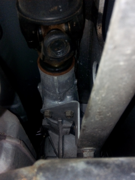

Photo de l'arbre côté boite

yellowdog a écrit :
l'arbre a du jeu (1 mm/1,5 mm max) transversalement, mais pas longitudinalement
c'est bien au niveau du croisillon ou plutôt dans la queue de boite ?
dans le premier cas, arbre à changer, soit un d'occase, soit un rebuildé par patst, soit un 949 si tu aimes te faire livrer un arbre neuf défectueux sans recours possible :red:
Message Publié : Lun 28 Mai 2018, 11:00
Message(s) : 4687
Non, c'est bien avant le croisillon, donc côté boite
