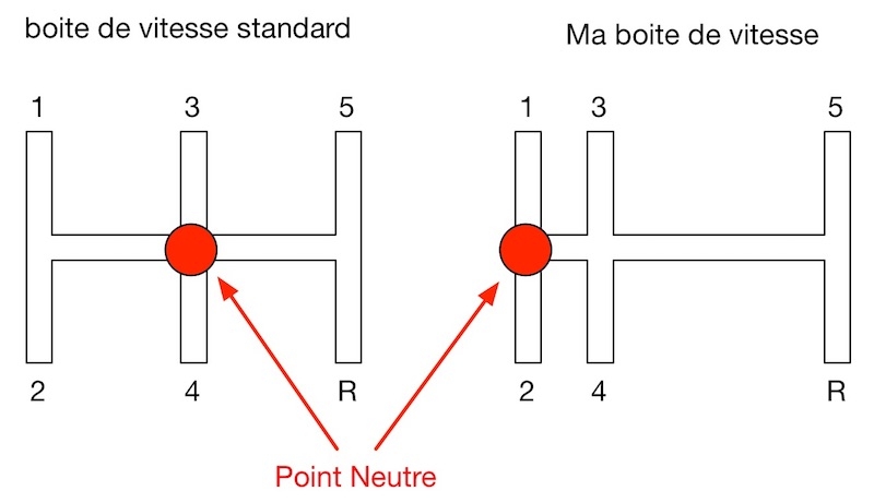

Depuis que j'ai acheté ma mazda, j'ai des problèmes avec mon levier de vitesse :
Au lieu d'avoir le point mort entre la 3 et la 4, il est plutôt situé entre la 1 et la 2 et les vitesses 1-2 et 3-4 sont presque collées entre elles.
Pour remédier au problème, j'ai essayé d'installer un short shifter... C'est pire :sic:
Ma boite de vitesse ne craque pas et l'embrayage a été changé par le précédent propriétaire, le seul problème est celui évoqué plus haut !

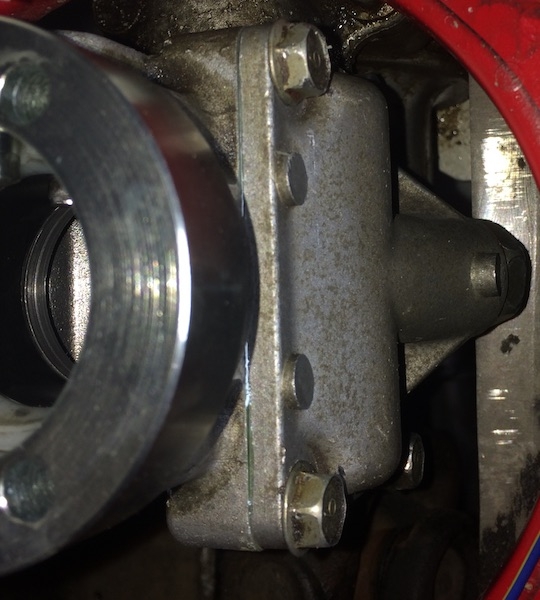

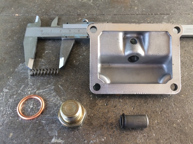

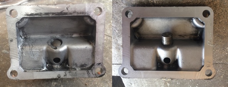

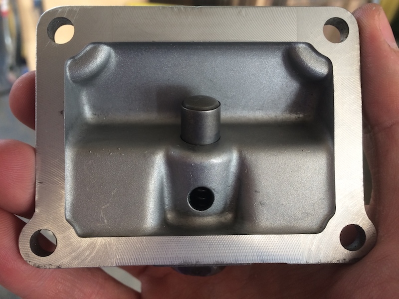

Voilà, problème trouvée :woo:
Le responsable était la pièce à droite du puits du levier de vitesse.
Le levier vient se loger dans un chariot qui s'oriente à gauche ou à droite et revient en position centrale grâce à des pistons à gauche et à droite.
Allez savoir pourquoi, chez moi il n'y avait pas de ressort pour repousser le cylindre de droite !
J'ai donc mis un ressort de 25mm avant de remonter.
Problème réglé, le levier de vitesse revient bien en place ! (bon j'aurais pu mettre un ressort un poil plus puissant mais on va pas chipoter :cyp: )
