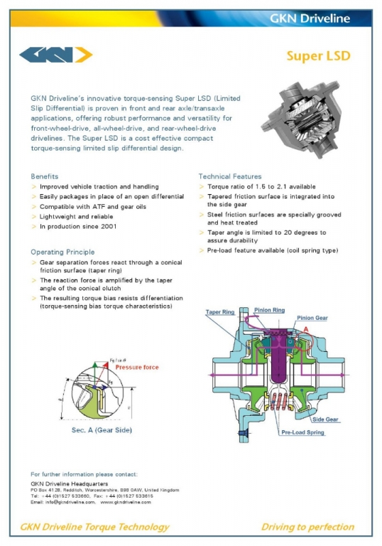

Il n'y a pas de VLSD sur la NC, d'ailleurs il n'y en a plus sur les MX5 depuis la NA 1.6 115ch. C'est uniquement une sorte de Torsen, dans la lignée du Fuji sur les NBFL à partir de 2003.
