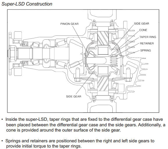

J'ai trouvé quelques trucs sur internet, la partie qui fait glissement limité qui est composé de 2 cônes qui frottent sur 2 couronnes, ces fameuses couronnes ont, de ce que j'ai lu, la fâcheuse tendance a se désagréger... :non:
Je comprends toujours pas tout, mais cela pourrait avoir un lien? :tantpis:

Voici un schéma du différentiel de NC:
L'arbre de transmission arrive de la gauche.
