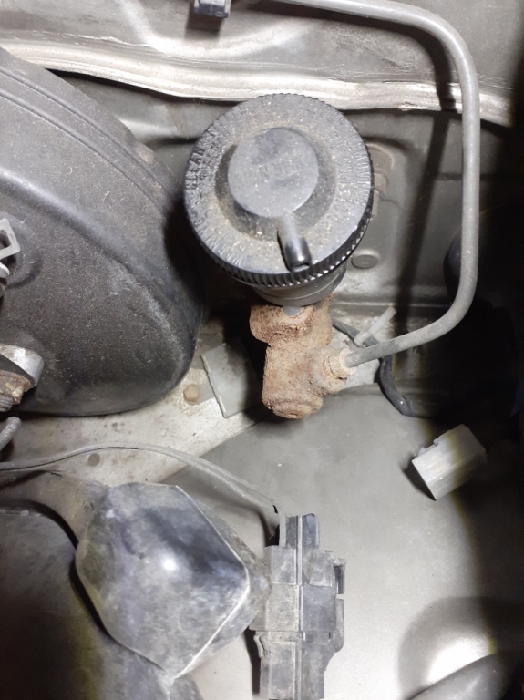

Depuis Février, je possède une MX5 NA de 1990. Une chose m'a intrigué lors de l'achat, l'état de l'émetteur d'embrayage :

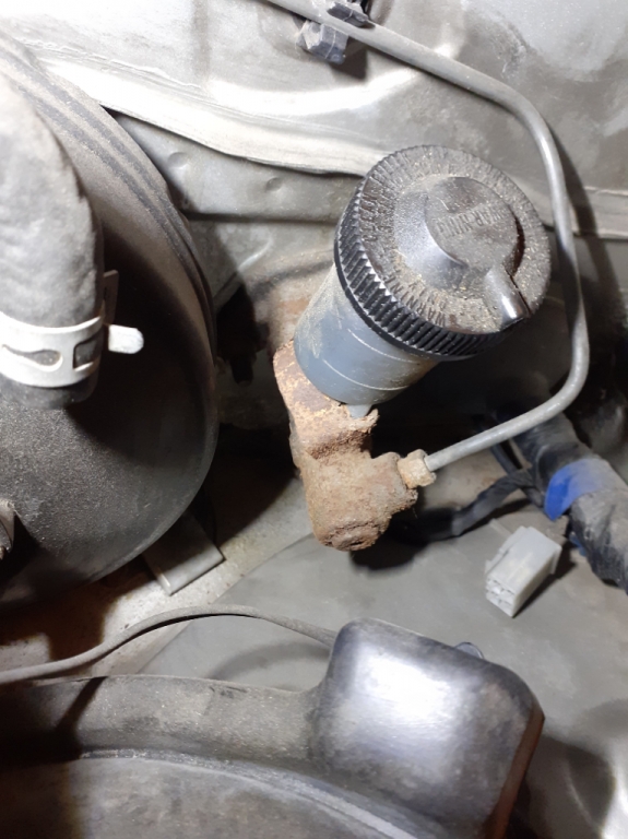

Comme vous pouvez le constater, il est assez rouillé :-p .
L'embrayage a été fait il y a +/- 1500 km dans un garage via l'ancien propriétaire.
Je n'ai jamais eu de soucis pour le passage de vitesse et visiblement je n'ai pas de fuites (niveau ok).
J'ai prévu de vidanger le liquide d'embrayage car je ne sais pas de quand il date (je suppose qu'on ne le fait pas systématiquement avec l'embrayage).
Je me demande donc :
- Faut-il changer l'émetteur par précaution ? Je suis partagé car tout fonctionne nickel, mais je ne veux pas avoir de mauvaises surprises.
- Comment a-t-il pu rouillé ainsi ? Le reste du compartiment moteur est propre ...
Merci pour vos lumières :bien:

Le liquide de frein (c'est le même pour le circuit d'embrayage) est très corrosif, sans doute une fuite au niveau du bocal qui a attaqué le métal. Étrange que la tôle de la baie moteur ne soit pas touchée !
A toi de voir si tu veux le changer ou pas, vu sa tête je le changerai. Mais si le niveau ne baisse pas et que ça marche comme ça... Mais ça serait dommage de se retrouver bloqué sans pouvoir passer une vitesse en pleine circulation un soir d'hiver sous la pluie :aie:

L'émetteur d'embrayage devait être brut de fonderie sur son extérieur. Ceci explique la corrosion de surface. Pour moi, il n'y a pas de problème sauf esthétique :sic: .
A toi de voir, mais tant que tout fonctionne bien ...

Je trouve ça également bizarre que l'émetteur a dégusté et rien en dessous (on voit sur les photos). J'ai vérifié le joint sous le couvercle, il est ok (même si un peu pincé à un endroit).
Tant que je peux éviter des frais, je préfère :-) . Dans le cas contraire, il vaut mieux faire l'émetteur et récepteur?

si tu te lances à le changer,galère en vue:
les vis de fixation au tablier vont s'arrondir ou casser
la vis de serrage de la durite aussi et là,ce sera mauvaise limonade.
A ta place le le nettoierais sommairement genre brosse métallique et je le badigeonnerais de Rustol ou équivalent pour stopper la corrosion.

Si je ne le change pas, est-ce vraiment utile que je vidange le liquide ? J'ai regardé hier, il semble encore très clair (mais je ne sais pas de quand il date). Je pensais le tester avec un testeur de liquide de frein pour voir sa teneur en humidité ?

Le circuit d'embrayage n'est pas soumis à la chauffe et donc à l’ébullition comme celui des freins. Tu peux laisser ça comme ça tant que les rapports passent bien et qu'il n'y a pas de fuites.
