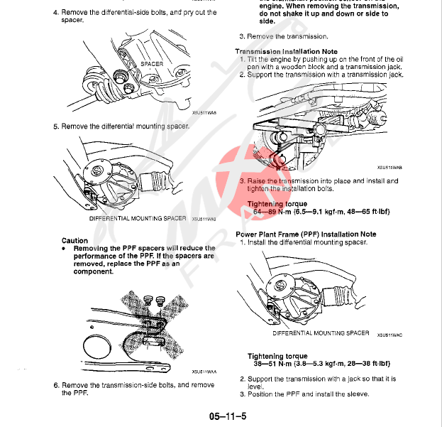

J'ai peur de ne pas avoir d'excellentes nouvelles: il est normal que cette pièce ne se détaille pas puisqu'on est censé ne SURTOUT pas y toucher, cf le manuel d'atelier, Psaume 5 Verset 11 de l'évangile de Mécanique selon Saint Mazda.
"Si on dépose cette entretoise, il faut remplacer le PPF au complet"
Après, il y a souvent des subtilités entre ce qui est dit dans le manuel et la vraie vie, je laisse des gens plus calés sur le sujet répondre ou compléter...

plus calé je sais pas mais j'en ai tripoté qqunes de ces entretoises :aie:
je m'étais posé la question et de ce que je me souviens, c'est pas si grave :
les douilles taraudées sont épaulées et se positionnent par rapport aux trous du PPF mais les légères cannelures qui viennent dans l'entretoise empêchent les douilles de tourner quand on sert les longues vis par dessous.
J'imagine que la "préco" de ne surtout pas y toucher doit venir du fait que le pressage/anti rotation n'est assuré à 100% qu'au montage initial, mais si on les enlève bien dans l'axe et qu'on remonte à la même place, je vois pas le souci !
par contre ils ne doivent pas la détailler du coup, forcément, à ta place je limerai les bavures et retour en place :tantpis:

Ouais alors bon cette entretoise indiqué comme a ne pas retirer....
Je crois que l'on est plus d'un a l'avoir retiré sans avoir de dommage .
C'est juste une entretoise serti par des inserts.
Cette pièce est lié au PPF

Ca correspond à ce que j'avais compris : cette entretoise encaisse en écrasement le couple PPF/carter de pont, donc elle a intérêt à être bien serrée en sandwich entre les deux, mais rien de plus. En fait je vois même pas pourquoi elle devrait être solidaire du PPF et/ou des bagues. :tantpis:
Par contre, qu'une entretoise en alu devienne solidaire du carter en fonte avec un peu d'eau et de sel, ça ça me paraît prévisible :aie:
L'histoire des bagues, je voyais pas trop pourquoi elles devraient être indémontables, tant qu'on arrive à les remonter bien serrées. En marche le boulon ne supporte aucun couple, la surface épaulement-PPF devrait largement suffire à conserver le couple de serrage, et puis le frein-filet ça existe...

Je vous passe l'info issue du manuel d'atelier, qui explique pourquoi on ne peut raisonnablement pas trouver cette pièce au détail... Après si effectivement, ce n'est pas si grave, tant mieux.
