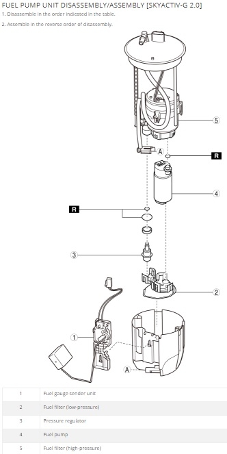

Quelqu'un peut-il me donner l'emplacement du filtre à huile et du filtre à essence sur les 184 ?

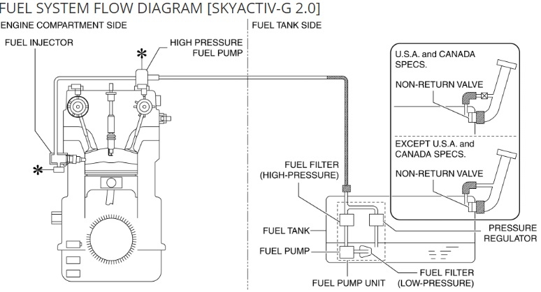

Le filtre à essence est probablement dans le réservoir de carburant comme sur beaucoup de modèles récents.
L'intervalle de replacement est souvent très espacé.

La plus part des filtres à essence sont intégrés avec la pompe donc immergés dans le réservoir et cela depuis 20 ans environ. Sur une caisse de 100000km que l'on a passé au E85 récemment il y a un intérêt à changer ce filtre mais sinon....perte de temps et d'argent.

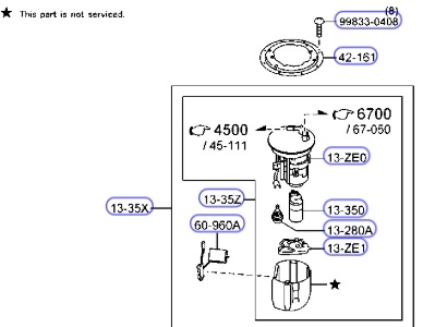

Sinon, effectivement beaucoup de voiture maintenant et depuis les années 2000 n'ont plus vraiment de filtre à essence sur le circuit mais uniquement au niveau de la pompe. Ca ne veut pas dire toutes pour autant.

Un grand merci pour le schéma qui semble venir tout droit de la base constructeur !
