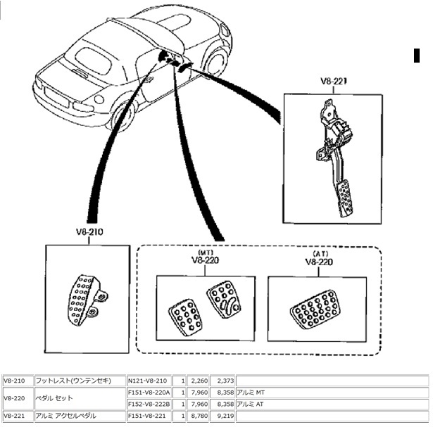

Les références OEM pour ces premières pièces sont:
Pédale d'accélérateur: F151-V8-221 pour la version conduite à droite.
Repose pied: N121-V8-210 pour la version conduite à droite.
Je n'ai toujours pas trouvé les références pour la conduite à gauche!!! :aie:
En ce qui concerne la pédale de frein pour BVA, la référence est: F152-V8-222B
De ce côté-là, la référence doit être identique pour la version RHD et en conduite à gauche. ;)
Comme tu pourras le voir sur le schéma ci-dessous.

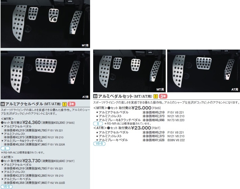

Extrait des catalogues d’accessoire Japonais pour la NC et NC-FL1 à gauche et pour la NC-FL2 sur la droite.
Tu comprendras pourquoi par rapport au site commercial que j'ai trouvé en renseignant les références de la pièce que je mentionne ci-dessus.

Jeu de pédales en aluminium (pour AT) / NC roadster / option d'origine
