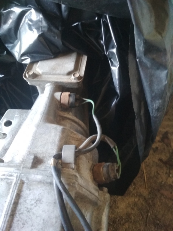

Bonjour, savez vous à quoi correspondent ces capteurs de boîte de vitesse pour une nb fl ? Merci

C est gentil, mon problème réside dans le branchement d un faisceau de boîte nbfl sur un faisceau de nb auto. J ai trouvé le speedo, me reste à déterminer le branchement des feux de recul et du point mort.
