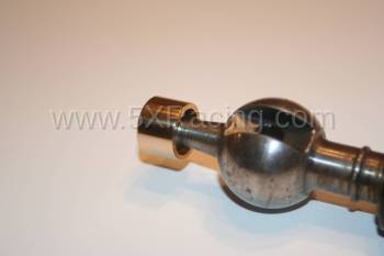

Une question sur le kit moss, qui propose une bague en bronze pour sa version amélioré /racing/running.
https://images.app.goo.gl/iQTjMSKkpTqWSzRy5
Des retours? Car à 20gbp la bague....

J'ai cette bague mais pour la boite 6 donc je ne peux pas vraiment comparer. Mais déjà bague nylon neuve sur boite 5 ça fait la différence !

Un post disait sur forummiata que la bague en bronze pouvait s'user plus vite que la bague en nylon.
S'ils ont mis du nylon, ils savaient ce qu'ils faisaient. Et je ne veut pas user d'autres pièces si la bague en bronze est trop dure.

Mais la bague en bronze est une sorte de rallonge non ?
Quel est son intérêt ?

J'avais compris qu'elle venait en lieu et place de la bague nylon qui se clipse à la base de la tige du levier.

Peut être. Reste que dans le kit lambda il y a la même chose, sauf la bague bronze...

Elle s'use plus vite à quelle ratio ? Parce que même si tu fais 2x moins de km que la nylon, ça représente un paquet de km !
Ils ont mis du nylon pour des raisons de coût et justement non le bronze est un métal souple ;)
