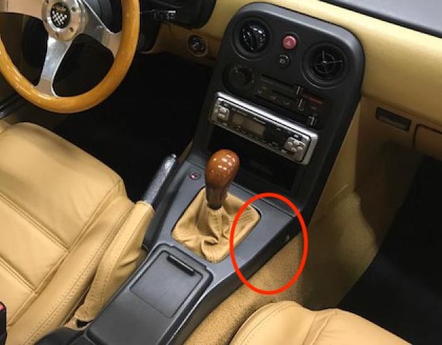

Hello,
Pemière fois que je le remarque, mais faut dire que je viens juste de passer mon premier millier de Km en NA:
C'est très chaud dans le haut de la boite de vitesse. Surtout le cache plastique au dessus du tunnel de transmission, particulièrement côté passager.
Je n'ai évidemment pas mesuré, mais je dirais vers 50/60°. On sait bien sûr garder la main dessus sans se bruler, mais ça me parait aussi chaud qu'un radiateur de maison à pleine chauffe.
Il faisait 24° aujourd'hui, et top down on sentait bien la chaleur venir de là plus que du ciel (gris ;-) )...
Aucun problème par contre pour passer les vitesses, c'est ferme mais précis. Il faut juste trouver le coup pour la 5ème, mais j'ai cru lire que c'était normal.
D'un autre côté, je ne vois aucune raison "mécanique" à cette surchauffe, donc je me fais peut-être un film de quelque chose de tout à fait normal ?
Edit pour préciser que c'était 100 Km aller, pause 1H, puis 100 Km retour, en mode Kurviger super sinueux, mais en respectant les limitations.

C'est quoi le coup pour la cinquième ? La mienne passe très bien. C'est plus la première qui est dure à passer à froid.
Concernant la température, le tunnel devient vite chaud en été mais 60 °, ça me parait excessif.

Il faut changer les joints et changer l'huile de puis de boite :bien:
http://www.mx5france.com/forum/viewtopi ... 143&t=1475
Partie "= BONUS = Changer l’huile du puits de boite"

1) si tu laisses la main dessus sans te brûler, c'est que la température est inférieure à 40°
2) Si la première est dure à passer, mets du mecarun P18

- La cinquième passe bien, sans craquer ni être dure, mais j'ai parfois du mal à la trouver. Mon épouse a eu la même impression; Difficile à exprimer, mais "elle n'est pas là ou on l'attend" , faut parfois chercher un dixième de seconde avant de tomber dedans.
Faut dire qu'on est habitué depuis une bonne trentaine d'années à des boites BM, ça nous fait d'ailleurs tout drôle sur le dernier X1 de madame de se retrouver en boite auto ;-)
- Phip, Je suis un peu rassuré par ton ressenti. Surtout que je lis dans le tuto du lien de fisico: "Il est très certainement habillé de deux couches d’isolant thermique que vous devez retirer."
On verra en fin de saison, mais je sens gros comme une maison que cet isolant a été enlevé et jamais remis.
- La première passe "raisonnablement" bien, mais je vais m'informer de ce pas sur ce mécarun P18.
Je vais vérifier également avant tout la présence de cet isolant.
Bonne soirée.
Guy

Début de confirmation ici: viewtopic.php?f=84&t=182&p=15968786&hilit=isolant+boite#p15968786
"Pour finir, j'avais un peu de boulot à faire à l'intérieur. Le joint du levier de vitesse était mort, le soufflet d'origine avait aussi rendu l'âme et je n'avais plus d'isolant à cet endroit, ce qui me faisait des remontées de chaleur avec une bonne odeur de 70W90"

Je confirme... J'avais ce problème avec la Belette, et donc un genou gauche un peu chaud (RHD inside...). :aie:
Changement des joints au dernier changement d'huile de boite, sans oublier de changer également l'huile dans le puits du levier et problème résolu... :jap:

J'ai remarqué effectivement comme toi que c'est plutôt chaud à cet endroit.
J'ai une NBFL de 2001.
Au bout de 600km d'autoroute avec l'auto, je sens énormément de chaleur remonter autour de la boite.
La base du levier de frein à main est très chaud et ça remonte jusqu'à l'extrémité du levier de la boite.
Pour ma MX elle à 37 0000 km maintenant et comme indiqué j'ai regardé le joint de puit de boite. Il est comme neuf.
Quand on va sous l'auto, on s'aperçoit (pour la mienne en tout cas) que c'est pile poil l'endroit ou se trouve le pot catalytique....

Je viens de monter le kit renforcé de chez Moss. La même chose mais avec une vague en bronze, c'est top, j'ai l'impression que la bague en bronze réduit le (faible) jeu du levier c'est très agréable.

Non non ça se fait facilement. Il y a plein de vidéos sur YouTube qui montrent la procédure si besoin. En plus j'ai l'impression que le petit soufflet renforcé permet une bien meilleure étanchéité du puit de boîte que l'OEM : il y avait déjà un soufflet renforcé sur la mienne et elle avait encore toute son huile de puit de boîte.
