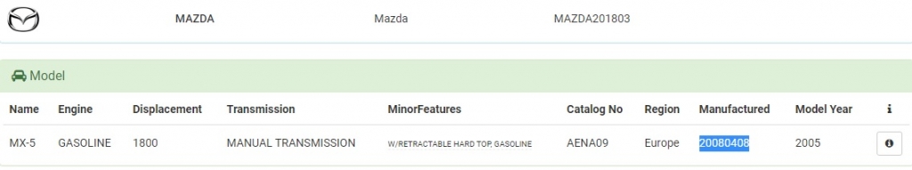

sur les logiciel constructeurs ( EPC pour mazda ) , avec le n° de serie il t'affiche la date de production, qui est forcement inferieure a la CG... (ps: au format anglais aaaa/mm/jj )
c'est cette date qu'il faut retenir qnd vous commander certaines piéces ... jamais celle de la CG
