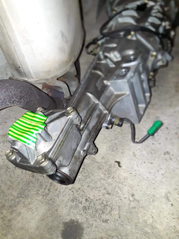

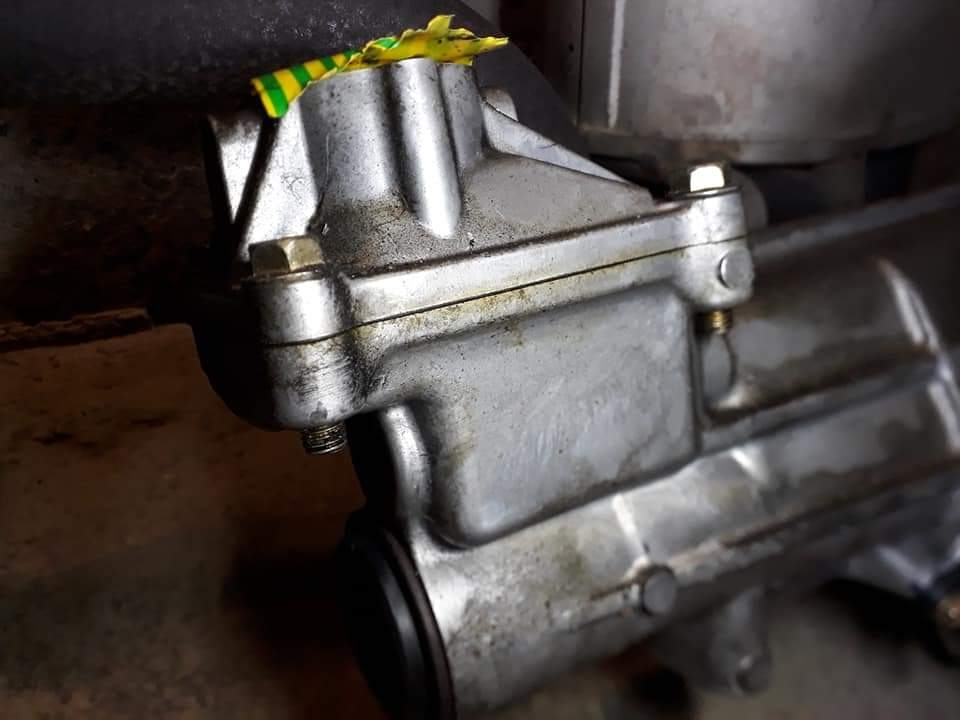

Salut,
Est-ce que quelqu'un a les plans ou des info sur la boîte 6 des Nb ?

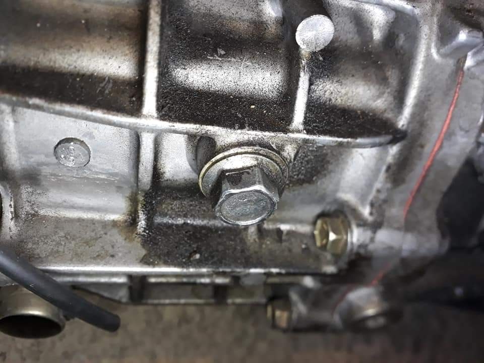

Je m'explique : je suis en train de changer l'embrayage et en tombant la boîte je vois qu'elle est vachement grasse au niveau du couvercle de levier de vitesse et au niveau d'une vis "côté passager". Donc j'aimerai savoir si je peux enlever le couvercle pour changer le joint sans risque et pareil pour la vis. La RTA n'est pas assez détaillée pour ça...
Pour info c'est une NBFL 1.8.
Merci d'avance à ceux qui pourront m'aider

Attention. De mémoire il y a une vis à ne surtout pas toucher sous peine de faire tomber une partie du mécanisme au fond du carter. Je pense que c'est celle-ci.

Non c'est une torx à ne surtout pas dévisser, mais je n'essayerais pas non plus :aie:
Pour la tourelle pas de problème par contre.

Merci pour vos réponses.
La vis sans confirmation ou doc technique je ne m’y risquerai pas :sic:
Et vous n’auriez pas une idée d’où trouver le joint pour le couvercle ? :tantpis:
