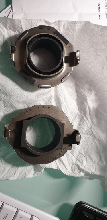

Objectif du week-end changer l'embrayage, 150000 kms sur NC 1.8 de 2006, point de patinage tout en bas de la course et donc un peu galère pour ma fille nouvelle conductrice.
A part le goujon du silencieux qui a cassé au desserage dû à la rouille, tout s'est plutôt bien passé.

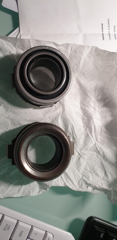

Kit acheté sur Mx5parts, il y a 2 mois (Clutch Kit, Exedy Standard Three Piece, MX5 Mk3/3.5/3.75, 5 Sp. Fits all Mk3, Mk3.5 & 3.75 models, 2005>2015, 5 speed only. kit contains a replacement cover, plate and release bearing). Pas de pbl pour la cloche et le disque, par contre la butée soit y a un truc que je vois pas, soit c'est pas pour une Mx5 ... sur la photo en haut la nouvelle, en bas l'ancienne ... l'ancienne=diametre interieur 36 mm et la partie exterieure est mobile par rapport à l'intérieur, le nouveau=diametre intérieur 33 et la partie interieure est fixe par rapport à l'exterieur... j'en suis à me demander si il y a pas un truc à demonter sur le nouveau pour le rendre opérant ... un avis ? merci !

Hello, Réponse de Mx5Parts, ils ne se l'expliquent pas mais il semblerait que la butée ne soit pas pour une Mx5. Envoi d'une nouvelle butée hier soir. A suivre dans 7 jours pour confirmer le sujet.
Cdt
