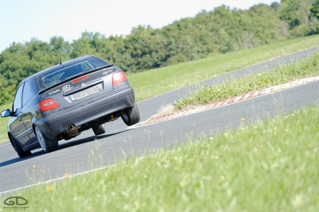

Xsara VTS 167 préparée: montage d'un Torsen de marque Quaife,neuf.matériel cher mais plug & play. le comportement de la voiture est transfiguré;entretien nul,pas d'usure du fait de sa conception.
voilà un exemple de figure faisable avec cet accessoire (et des semi slicks):

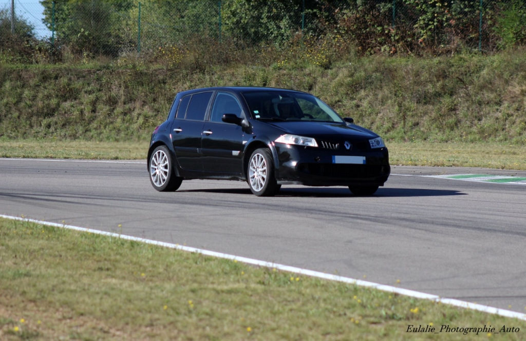

Megane 2 RS stage 1: montage d'un Quaife neuf,la voiture devient un rail en courbe,le couple de 400 N*m passe sans problème.

J'aime beaucoup la photo de ta xsara, ça me rappel quand j'étais au campus de spa francorchamps. Dans le virage devant le campus on voyait souvent des tractions lever la patte, celle sans autobloquant avaient plutôt tendance à filer tout droit.
