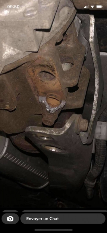

un copain de mon fils m'a envoyé cette photo; vous en pensez quoi ? Pont HS ? il semblerait qu'une vis est dégagée, disparue, non ?
Merci à vous ;-)

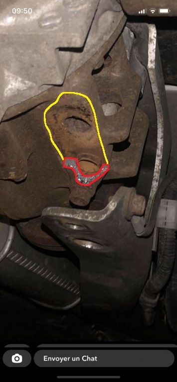

Je ne sais pas ce que je regarde, mais une chose est sur je vois une pièce cassée nette.
Ici la cassure en rouge, en jaune probablement ce que devrait être le reste de la pièce.

Il manque une pièce sur la photo.........enfin le restant,un bout est resté fixé sur le pont.

Merci à vous 2; retour du gamin après garage : PPF cassé + tout un tas de vis manquantes apparemment ... devis de 1100 €; mais je n'ai pas vu le devis, je me demande si le pont n'a pas morflé quand même ...

Oui en effet, on dirait bien qu'il manque l'entretoise :etonne:
Par contre c'est très étonnant: elle est prise en sandwich entre le PPF et le pont, elle tient généralement bien rien qu'avec la corrosion ( :D ) , et est fixée par 2 longues vis, elles aussi bien serrées, et que j'imagine mal se détacher toutes seules.
Alors soit il y a eu un GROS choc, mais je n'y crois pas trop.
AMHA, PPF arbre & co ont été déposés un jour (dépose de la boite pour un embrayage par exemple) et les vis ont été juste placées et serrés à la main, et du fil du temps, elles se sont barrées. L'entretoise ne tenait plus que par "serrage naturel" entre le pont et le PPF, et un jour, sur un ralentisseur ou un relief un peu plus dur que d'habitude sur la route, c'est elle qui a fait fusible.
Tu as + d'infos sur comment c'est arrivé? d'un coup comme ça? Pas de signes avant coureurs? Un bruit avant?

Comme le dit Stéphane c'est généralement collé par la rouille et les vis se serrent assez forts donc ça n'a pas pu tomber tout seul, quelqu'un y a mis les mains dans le passé.
Je ne pense pas que le pont ait pris, c'est une grosse pièce en fonte. Par contre toutes les pièces se retrouvent facilement d'occasion pour un tiers du devis annoncé !

Peut être le roulement du nez de pont mais c'est tout de même relativement costaud.

yellowdog a écrit :
c'est bien ce que je pense aussi, un choc assez violent sur le pont, qui a tout flingué;
TRES violent, car pour arracher les vis et décoller l'entretoise, honnêtement un choc de ce genre, il l'aurait senti passer, même les plombages des dents auraient sauté :aie: :aie:
Et très souvent, ce qui fait fusible dans ce cas, ce sont les bras du pont... (je crois même que c'est fait pour... :? )
Donc je n'y crois pas trop...
que quelqu'un qui y ai touché avant, ce ne serait pas surprenant, et je pense pareil; et comme il la achetée récemment...
Oui, je pense aussi... Ces vis sont serrées à un couple relativement important, et avec 20 ou 30 ans de corrosion par dessus, elles ne sont clairement pas sujettes à l'auto-desserrage :aie: :aie:
et oui, gros bruit au passage des vitesses, jusqu'au moment où il est resté au bord de la route !
Le bruit est normal (enfin non, mais on se comprend :D ) , c'est typique d'un PPF mal aligné. Ca se sent même en roulant à ce qu'il parait.
Donc pour moi: vis mal serrées qui se barrent -> le réglage du PPF devient bancal, ça fait du bruit -> au premier nid de poule ou appui un peu peu, l'entretoise se fait la malle -> Game over

du coup faudrait peut-etre quand même regarder l'état des bras alu du pont ;)
