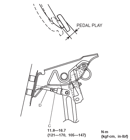

savez vous si sur les NC FL le réglage de la pédale d'embrayage a des valeur différentes de (hauteur pédale, course morte et hystérésis) différente d'une NC?
https://ncmiata-servicemanual.com/src/g ... 02100.html

Comme la référence OEM de la pédale d'embrayage est exactement la même entre les NC et les NC-FL1 & 2, il ne devrait pas y avoir aucune différence.
Pour les explications, il y a deux références au catalogue.
Elles se répartissent comme ceci :
Une réf pour les NC, NC-FL1 & 2 en boîte 5 et en jante 16" donc aussi bien en 1.8 et 2.0
Et la seconde, pour les NC, NC-FL1 & 2 en boîte 6 ou 5 mais avec des jantes 17" d'origine usine aussi bien en 1.8 et 2.0.
Les références différentes ne sont juste qu'une affaire de finition mais elles sont identique dans le concept.
La première fait référence à la pédale avec les patins en caoutchouc et la seconde en finition alu. :D
les réglages du jeu de tige de poussée de la pédale d'embrayage et la course de cette dernière est strictement identique entre les deux références de pédale. ;)

Bon sur ma Karai de 52kkm la hauteur pédale est bonne (pedal stroke) est bonne (mais c'est la croix et la bannière à mesurer si tu n'a pas passe partout avec toi....)
Par contre je manquais de course morte, 4-5mm, je me suis calé à la valeur médiane de 10mm.
