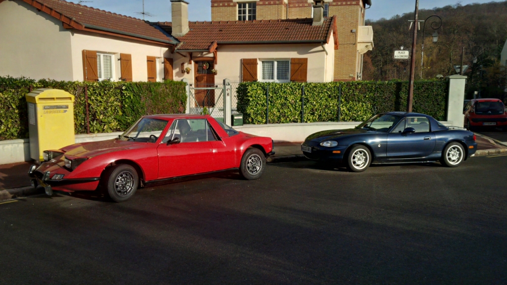

Et pour répondre à Yellodog:

Message Publié : Lun 31 Jan 2022, 14:51
Message(s) : 4694
:love: :bave: :bien:

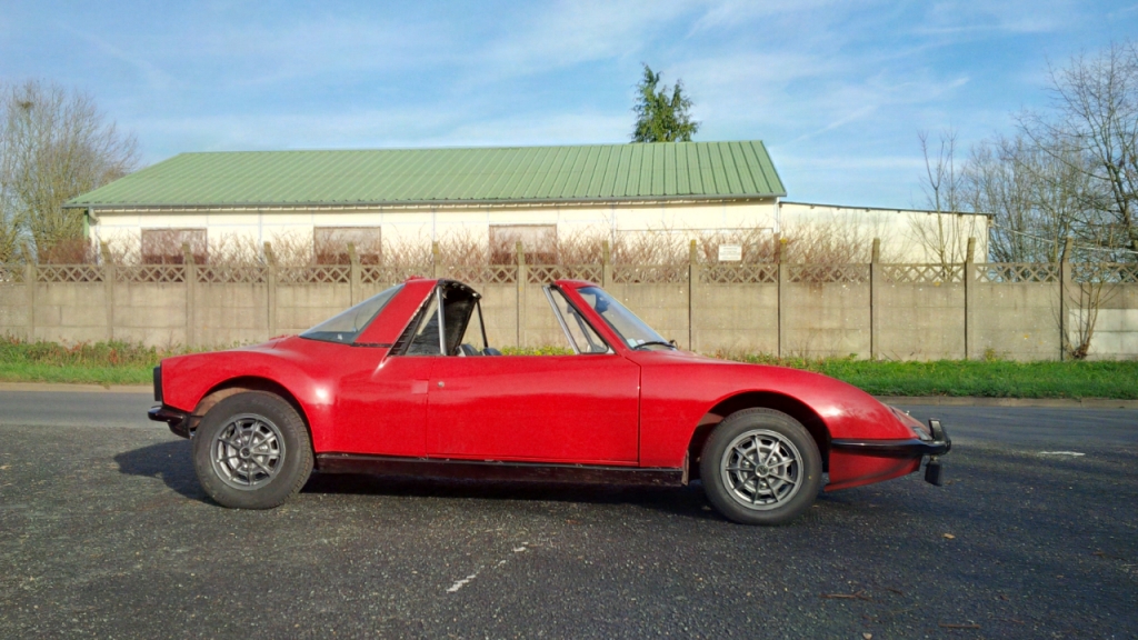

Bon les photos sont toujours trompeuses, y'a encore des années voire des décennies de boulot...

Message Publié : Lun 31 Jan 2022, 15:07
Message(s) : 4694
Bon courage alors, elle mérite toute ton attention !
