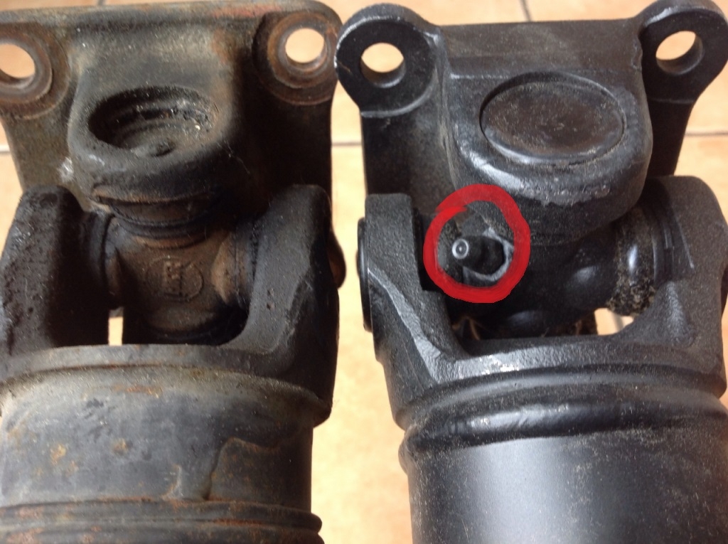

voir :arrow: si votre arbre à des graisseurs aux croissillons!
Si oui :arrow: Il faut une pompe à graisse.
Attention :arrow: utiliser la bonne graisse :arrow: pomper jusqu'à vous voyez la nouvelle graisse sortir.
Il arrive parfois qu'il faut nettoyer le graisseur avant, la bille reste bloqué et empêche la graisse de passer!
La tubulure peu être nettoyée aussi, pour cela l'idéal est de déposer l'arbre.
Il est équilibré, normalement il ne devrait pas y avoir de vibrations après remontage, l'idéal est de faire des repères pour le replacer au même endroit au remontage.

Merci pour la réponse, je suis re-passé dessous et je n'en ai pas vu! Savez vous si il y en a sur toutes les NC? Je les ai peut être loupés!

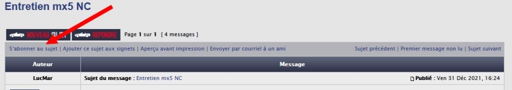

disons que quand on pose une question, il peut être judicieux de s'abonner au sujet ;)
 Sujet du message : Re: Entretien mx5 NC
Message Publié : Sam 12 Fév 2022, 22:09
Inscription : Dim 5 Sep 2021, 21:38
Message(s) : 27
En effet, je suis nouveau sur le forum :')

Sur mon ancienne Simca, sur les croisillons il y avait une vis sans tête six pans qu'il fallait retirer et mettre un graisseur à la place pour le graissage.
Bein entendu, faut le retirer par la suite.
Vérifie si ce n'est pas le cas.!
