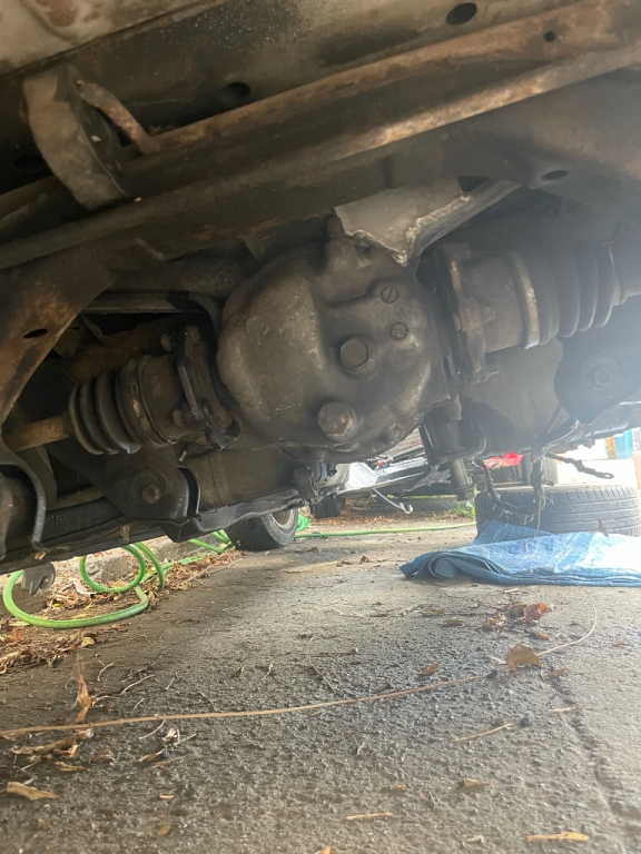

Bonsoir à tous, j’ai levé cet après midi ma nouvelle NA us afin d’inspecter les dessous, j’ai remarqué une différence entre le pont de l’US et de l’européenne.
Celui de ma rouge est complètement différent, avec des ailettes de refroidissement sur l’arrière.
Faut il y voir un rapport de pont différent? un fournisseur ou une évolution due à l’année de production? La US est de production 89 et la rouge euro est de 92.
Si vous pouviez éclairer ma lanterne :lol:
On remarque que le pont a été réparé, il y a une plaque soudée au début du support

Ce n'est pas un pont de MX5 :tantpis:

Va falloir que je parte à la pêche aux infos…je vais mieux regarder s’il y a des références ou autres inscriptions dessus afin de connaître l’origine de ce pont alors.
Quels ponts sont « compatibles » avec la NA afin de rétrécir le cercle de recherche?

adidou8465 a écrit :
... On remarque que le pont a été réparé, il y a une plaque soudée au début du support
Ca me fait davantage penser à un renfort, posé préventivement pour prévenir une faiblesse connue sur ce type de pont :oui:
Et si s’en est un .
C’est smooth housing , c’est un open
https://www.miata.net/garage/diffguide/index.html

felinkinkin a écrit :
Et si s’en est un .
Merci, super le site :bien:
Le pont sur ma rouge est un ouvert aussi si je ne me trompe pas? Quelle différence entre les deux niveau fonctionnement?

Ton autre NA est de quelle génération ?
Si c'est une 1.8 ou une 90cv c'est normal que ça soit différents.
Et si s’en est un .
Autant pour moi, je n'en ai jamais vu de comme ça...
Donc en principe toutes les deux avec un pont en 4.3. Étonnant cette différence.

J'ai déjà vu ce pont dans la documentation, jamais en photo. c'est les premiers qui ont été monté apparemment

elle a une première mise en circulation le 01/01/1990 sur la carte grise, elle fait donc partie des premières NA produites, c'est ce que je pensait, Pierce, que c'était un modèle installé en début de prod.( ça fait presque mal au coeur de virer la caisse surtout que dessous, hormis le plancher G et quelques points sur le droit le reste du dessous est super sain, les berceaux, triangles et tout le reste sont nickel chromes)
En fait c'est pas une faiblesse, c'est un fusible. Sur les bras du pont il y a des encoches faites pour fragiliser exprès a cet endroit pour casser en cas de choc, plutôt que tout arracher...

Joël a tout dit concernant le renfort.
Ces "smooth casing" se trouvaient sur les toutes premières NA, quasiment que des Miata. Ma MX5 NA qui a été fabriquée en septembre 89 avait déjà un diff conventionnel.
Après vu que ça a été ressoudé donc démonté, plus rien n'est sûr.
