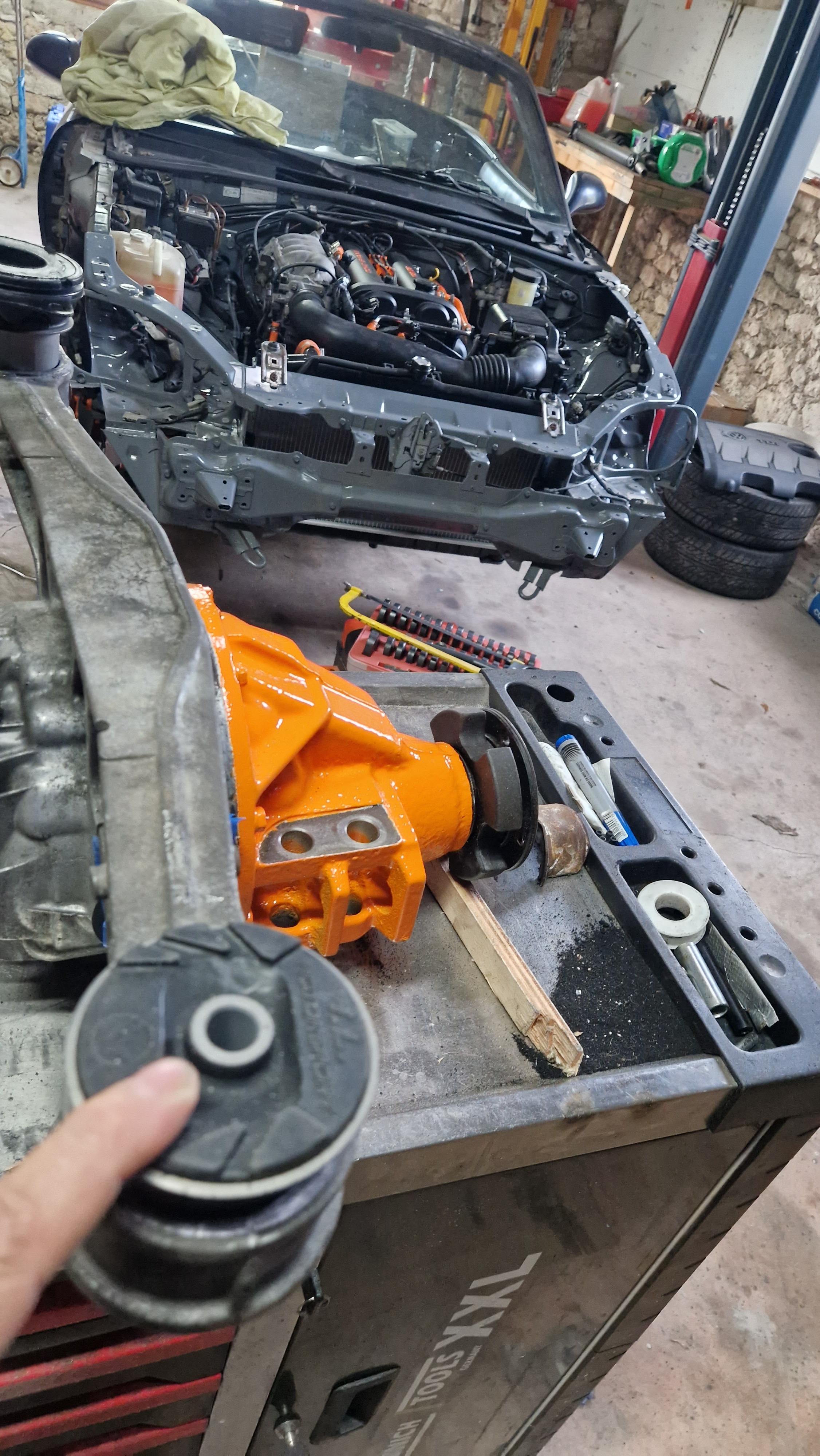

avec mon fils on est en ce moment sur le remontage.
nous avons un doute:
on a remplacé les silent bloc du pont par des IL Motor (grand moment)

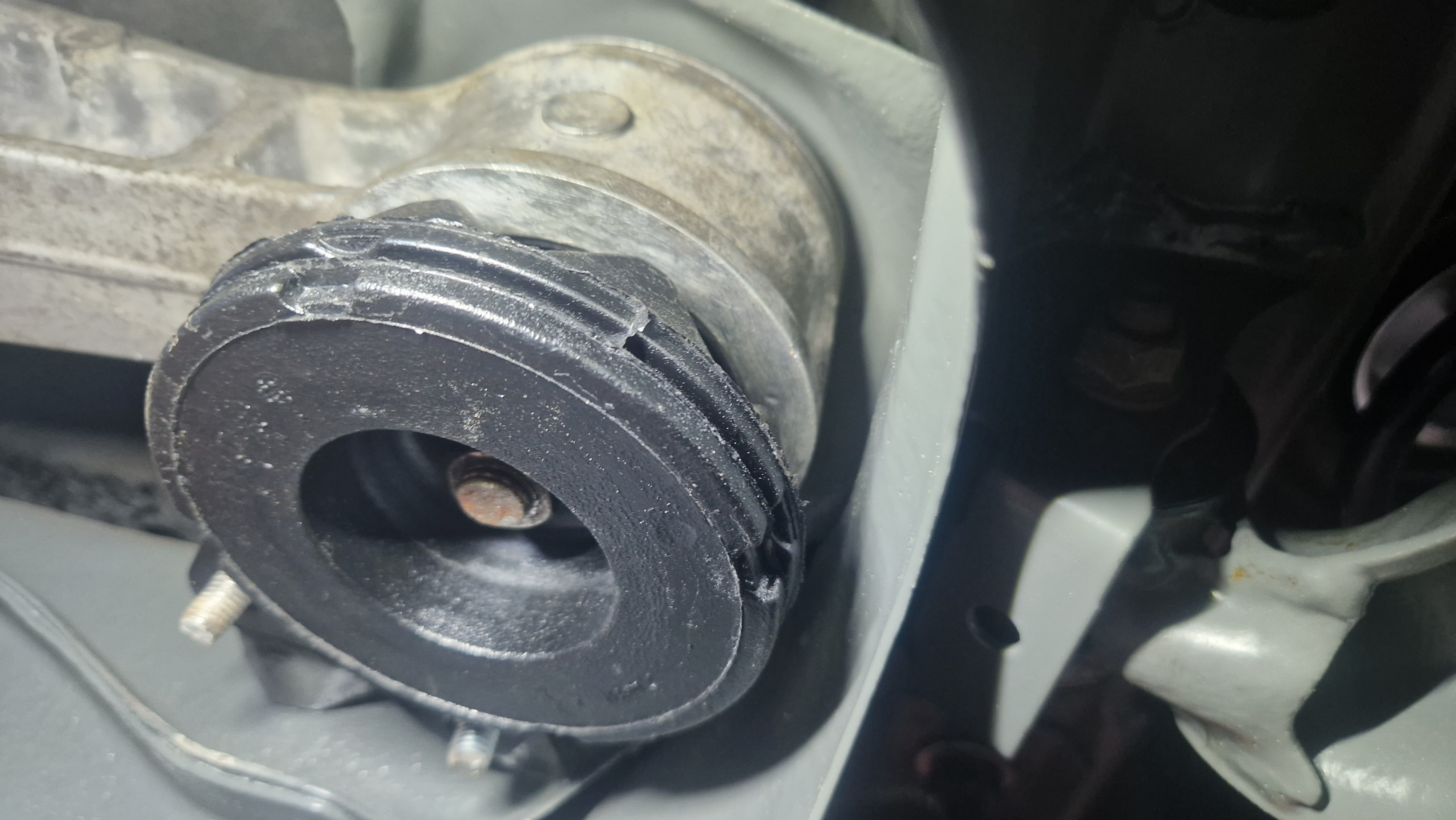

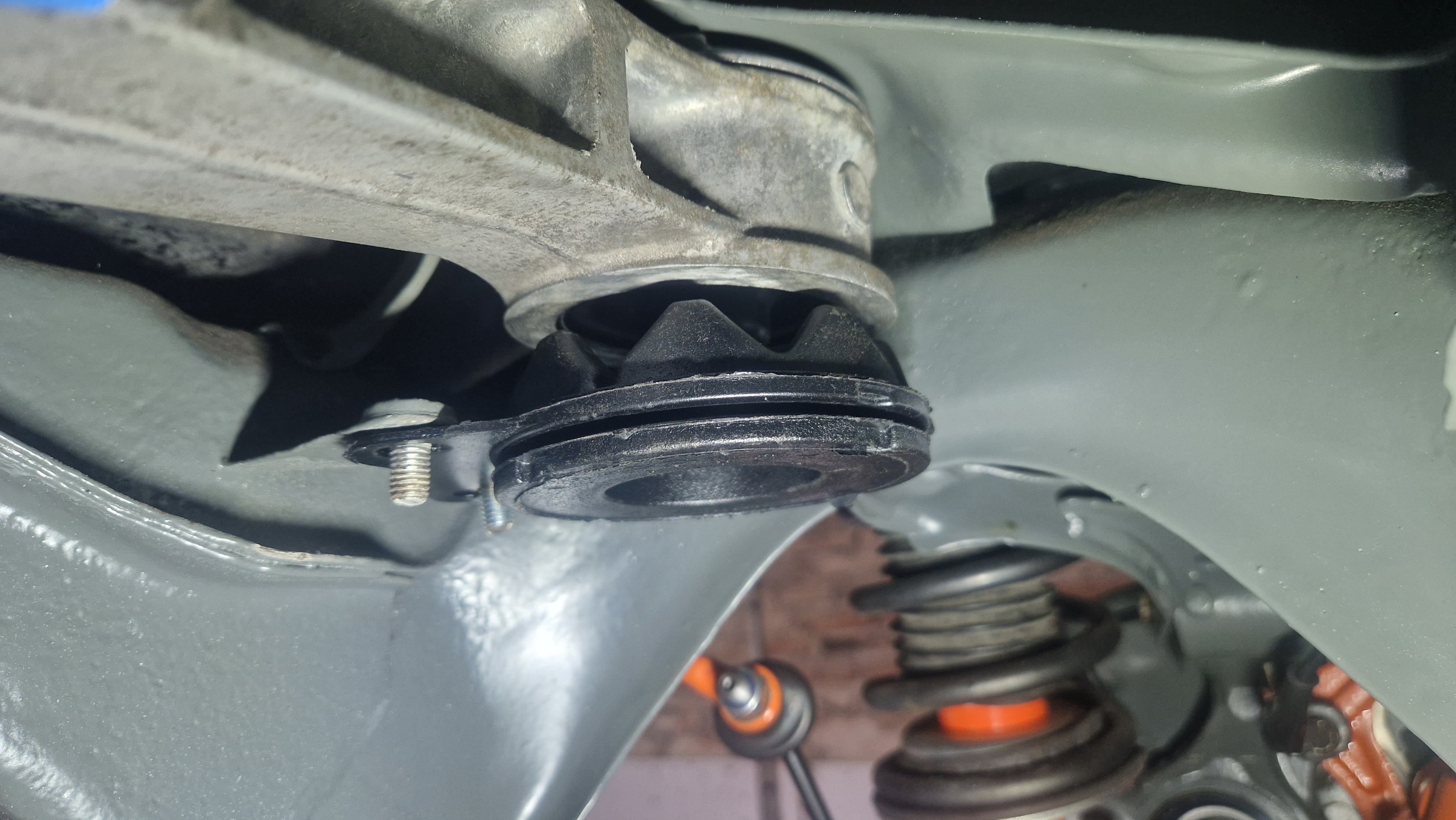

mais au remontage je m'aperçois que les vagues sur les supports inférieur ne touche pas le silent bloc du pont. c'est normal ?

Drapal :faim: très intéressé par le retour, et aussi sur le démontage/remontage, notamment comment tu as fait et senti l'extraction/insertion. Il paraît que les "anneaux" du carter sont pas épais au point de pouvoir casser même avec un sertissage soigneux :?
Message Publié : Mer 2 Nov 2022, 13:19
Inscription : Jeu 2 Sep 2021, 17:12
Message(s) : 159
Localisation : Senouillac 81600
Pour la dépose, scie cloche / marteau / burin / scie a métaux. compte deux heure le 1er et 45 minutes le deuxième.
la pose a la presse mais bien nettoyer avant de poser les nouveaux.

Tu as bien fait le réglage en hauteur du ppf ?

Bonjour. Exactement la même question, ce qui est logique, est-ce qu'il est possible d'usiner des rondelles pour compenser le jeu entre silent-bloc de pont supérieur et berceau, pour un usage piste? Merci.
