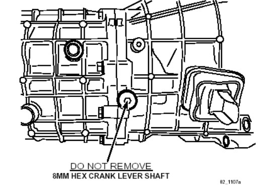

Hello à tous,
Suite à vidange de la boîte sur ma nbfl. Et après m'être trompé sur le bouchon de remplissage, on a sortis le téton avec une clef alen de 8 sur le côté passager. On l'a fait repartir comme on a pu. On a ensuite vidangé normalement. Et moteur tournant les roues en l'air je peux passer toutes les vitesses sauf la 4eme.
Savez vous la position à avoir de la commande de boîte ou autre pour renvoyer ce téton dans sa place correcte?

Faudrait penser à préciser le type de boite. Les BV5 et BV6 n'ont pas la même construction ;)
Tu parles de cette vis sur une BV6 ?
Si oui, normalement c'est la 5 qui devrait poser problème :tantpis:
Voilà quelques infos :
https://www.miata.net/garage/tsb/s05_112_02.html
https://forum.miata.net/vb/showthread.php?t=703408
https://mx5vic.org.au/wp-content/uploads/2017/05/SE-oil-change.pdf
https://www.miata.net/garage/6mt_fluid/index.html
https://youtu.be/4Isbc92MJn0
Si c'est bien ça, il faudrait apparemment démonter la boite pour remettre en place la pièce :sic:

MAJ,
du coup boite tombé, embrayage commandé. On galere encore à renquiller le doigt sans faire tomber.
Ca m'a quand même permis de voir que le puis de levier était pas serrer sur la boite (merci les anciens proprio).
On va essayer ce soir le doigt au congélateur et on a collé au silicone la pièce dans la boite. Si ça fonctionne pas, avez vous des astuces pour que cette foutue pièce ne tombe pas en rentrant le doigt?
En tout cas merci pour les aides, La dernière vidéo de m@c a bien aidé

We did it
boite réassemblé et je peux passer tous mes rapports en la jouant avec les mains sur l'axe d'entré.
le silicone et le doigt au congélateur auront eu raison pour son remontage si jamais ça doit servir à quelqu'un.
Embrayage reçu mais il manque roulement pilote et join spi vilo qui doivent arriver demain. Normalement Jeudi remontage du puzzle :)

Je confirme la résolution. J'ai fait 350 Kms aujourd'hui et la boite était vraiment agréable. Et bcp plus précise compte tenu du serrage du puit de levier qui était inexistant avant. Merci à tous pour l'aide.

Vous auriez des schémas pour mieux comprendre.histoire de parfaire mon éducation
A+

Dans le message de M@c il y a toutes les infos avec les liens qu'il a mis. Merci encore au passage :)

Salut,
La vidéo montre le problème dans la boîte.c est ce que je voulais comprendre :bien:
Bon alors maintenant, reste plus qu à apprendre l americain :P
