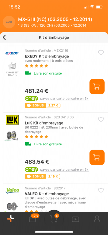

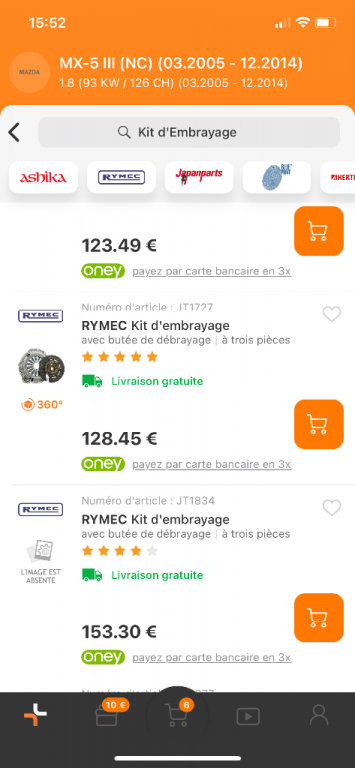

Plus de 1ere ni marche arrière sur ma mx ! (100 000km,2011). Je pense avoir flingué l’émetteur : récepteur. De toute façon ça commençait à accrocher pas mal. Je compte donc lui acheter un kit embrayage quitte à faire des gros travaux …
Problème : je vois tous les prix ! Exedy, Luk a 450/500€.
Mais que valent les autres marques jusqu’à 3 fois moins chères ? Hertz buss, Japan Parts ect
Je précise que je cherche un minimum de qualité, mais un tel écart de prix me paraît disproportionné. Pouvez vous m’éclairer ? Merci d’avance :jap:

Sachs, Valeo, pas besoin de prendre plus cher.

Sinon pour la marque de l'embrayage, prendre une marque connue, pas la peine de dépenser plus, Valéo ou du style.

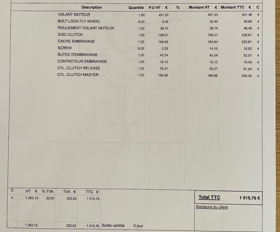

J’ai dressé une liste potentielle des pièces à remplacer. Pour ceux que ça peut intéresser, voici le prix des pièces chez mon concessionnaire Mazda.

Waw, avec la main d'oeuvre ça fait plus de 2000€ quoi chez Mazda :aie:

46€ le roulement de volant moteur, ça se trouve à moins de 10€ chez le marchand de roulement :aie:
D'ailleurs pour le volant moteur en lui-même il n'y a pas d'intérêt de le changer.
Sur NC je sais que l'embrayage n'est pas donné mais c'est pareil plus de 200e l'émetteur, si l'ancien est encore fonctionnel ça pique.
