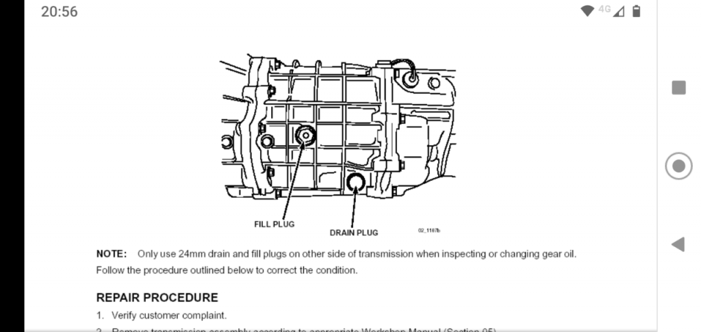

L'idée serait de placer une sonde de température d'huile sur la boite pour la tenir a l'oeil et savoir quand ça devient critique pour elle. Dans l'idéal j'aurais aimé faire souder deux raccords dash sur la boite mais ça semble relativement compliqué de l'ouvrir pour souder. Je n'ai pas envie de supprimer l'aimant sur le bouchon de vidange, celui de remplissage me semble moins adapté meme si une fois en rotation l'huile est sensé aller partout.
Est ce que quelqu'un sait ou je pourrai percer la boite sans risque pour tarauder et poser la sonde? Je pensais a coté du bouchon de vidange mais ça manque un peu de place.

Si je pouvais mettre ma sonde à la place du bouchon de remplissage à serait pas mal.
Ailleurs j'aurai peur que la sonde ne touche quelques choses.
Vous en pensez quoi ?

J'aurais plutôt dit du côté vidange pour que la sonde baigne toujours dans l'huile.
Côté remplissage, la température lue sera proche de la réalité, mais la sonde ne sera pas plongée dans l'huile en permanence.

Oui mais sur le bouchon de vidange il y a un aimant qui récupéré les limailles et j'ai pas envie de le supprimer :sic:

Il y a bien d'autres bouchons mais c'est bizarre,peu se risquent à les desserrer... :ttt:
