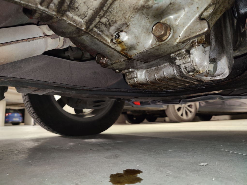

Voilà, je viens de me rendre compte que je perdais de l'huile. J'ai regardé d'où pouvait venir voir la fuite (on le voit bien sur la photo) et après m'être renseigné auprès d'amis et spécialistes, il semblerait que la fuite provienne du trou d'évacuation de condensation de la cloche d'embrayage.
Qu'en pensez-vous?
Merci à tous pour vos réponses!

Ca goute pas mal quand même :aie:
Ca peu venir du joint spi de vilebrequin ou du joint demi-lune ou du joint spi de boite.
A l'odeur déjà tu peux savoir de quel huile il s'agit.

Joint spi de boite ça me parait bien . comme dit Stan ça goutte pas mal quand même :oops:

Oui ça goute pas mal, je ne m'en sers plus beaucoup ces derniers temps. Et j'ai vu ça la dernière fois que j'ai voulu la sortir...
Est-ce que vous savez ce que ça peut représenter en budget?
Et si vous avez quelqu'un à me conseiller pour faire ça... J'ai trouvé Dynabuild dans mon secteur (Val de Marne). D'autres gars sérieux?

Salut, je miserai plus sur le spa de vilebrequin et / ou le joint demi lune de carter moteur.
mon précédent moteur avait les mêmes signe d'incontinence :aie:
malheureusement c'est pas les plus simple a faire : dépose du moteur ( ou du berceau) pour les 2.
