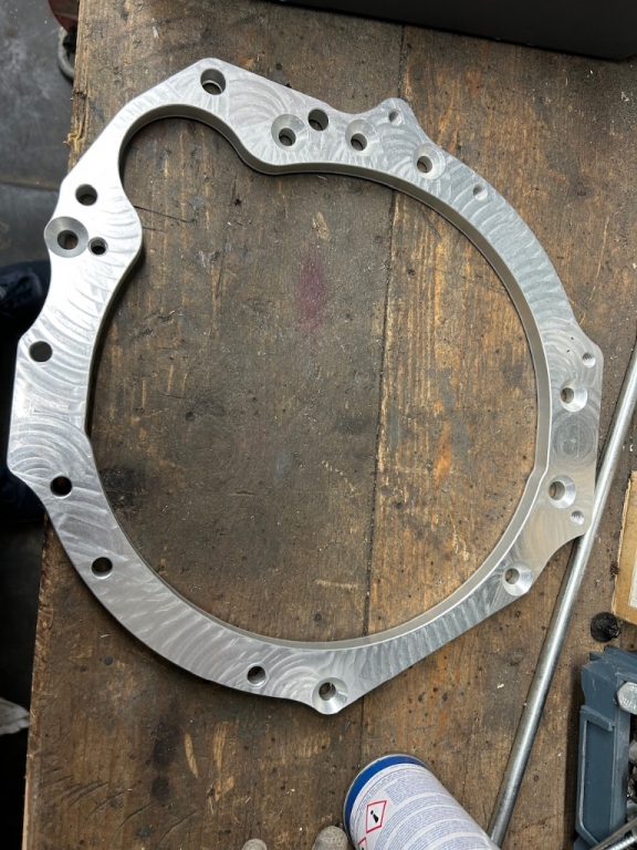

Je documenterai le montage sur ce sujet afin d’éviter que cela soit noyé dans le sujet de ma mx5.
J’ai donc commandé une boîte 6 de NCFL qui arrivera cette semaine.
Le kit d’adaptation de BBR est arrivé et j’attends un embrayage de NCFl xtrem clutch stage 1 qui encaissera mon futur montage compresseur.

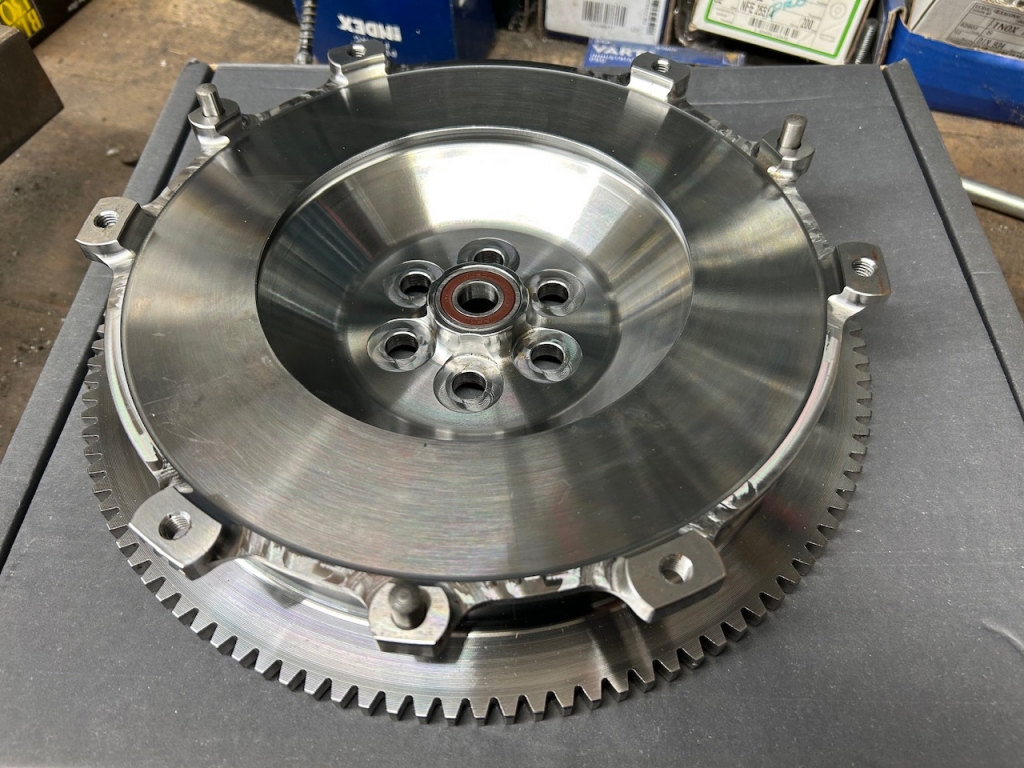

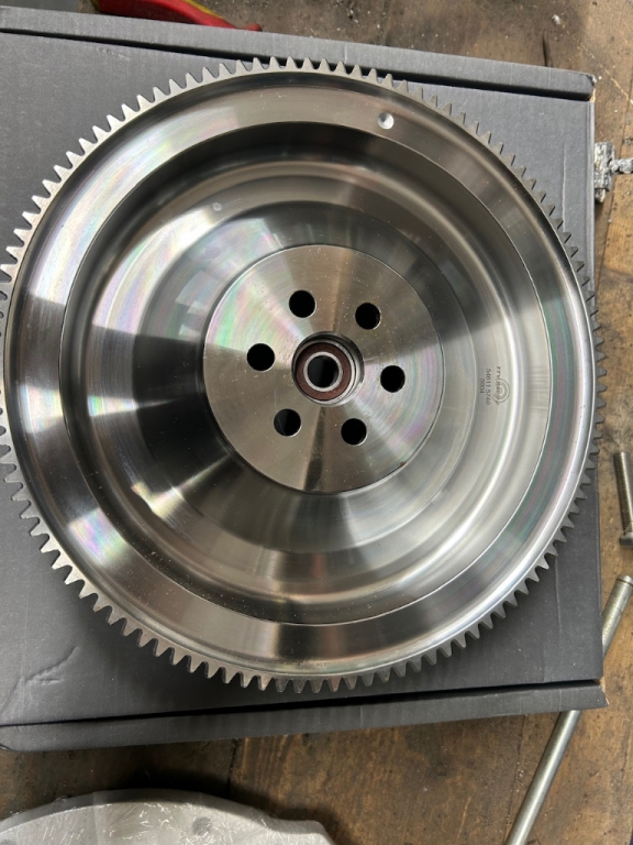

Voici les photos du volant et de la plaque d’adaptation :

Très belles pièces :bien:

Oui le volant est très beau niveau usinage et état de surface.
C’est un TTV.
