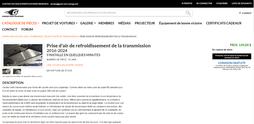

Afin de réduire un peu la température d'huile de la BV de ma Homura 184, je souhaiterais acheter une écope formée dans une tôle à fixer sous la caisse.
Ce système simple est fabriqué par Good Win Racing aux USA :
Seulement, voilà, sur le site de GWR, il est à 149 dollars (environ 140 €) ce qui est correct, mais sur le site Racing Beat Europe (le revendeur de GWR), il est à 288 € :o :etonne: !
Bien sûr, hors frais de cochon et hors frais de douane...

De mémoire GWR n'expédie par directement en Europe. Il faut donc trouver là bas un shop qui vend et expédie en Europe ou utiliser un Warehouse pour réexpédition en Europe.

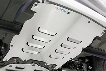

Par ailleurs cette plaque pourrait m'intéresser mais j'ai la petite barre de renfort qui passe juste devant l'ouverture donc ça perd son sens.

Bonne idée oui, après réflexion c'est tout à fait réalisable, il suffirait de démonter celle en plastique existante et de reprendre les côtes. J'imaginerais bien un système légèrement différent comme ceux de carbing

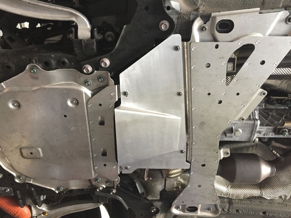

En revanche, sur ta photo, la tôle extrait l'air chaud :) Moi, je veux capter de l'air frais :oui:
Tu me diras si tu commandes chez eux, on pourrait faire au besoin une commande groupée ? :idea:
J'ai mis la photo à l'arrache avec le téléphone, mais leur système capte bien de l'air frais et évacue de l'air chaud. Je trouve ça assez bien comme système, probablement moins efficace que la tôle GWR, mais son design ne modifie pas la garde au sol.
