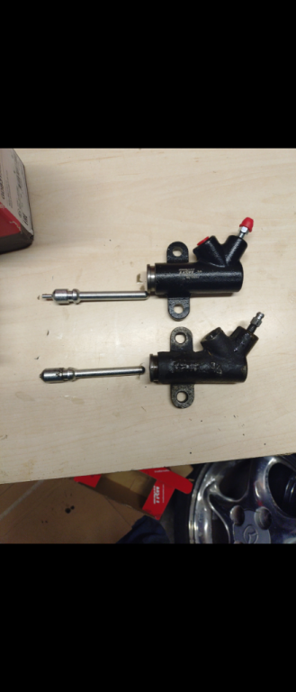

pour finir je vais changé le recepteur quelqu'un peut m'expliquer cette différence de taille de la tige entre l'ancien est le nouveau ?
Message Publié : Ven 30 Mai 2025, 20:54
Message(s) : 14324
Simplement deux marques différentes...

oui, mais la course est identique ? malgré cette différence ?
