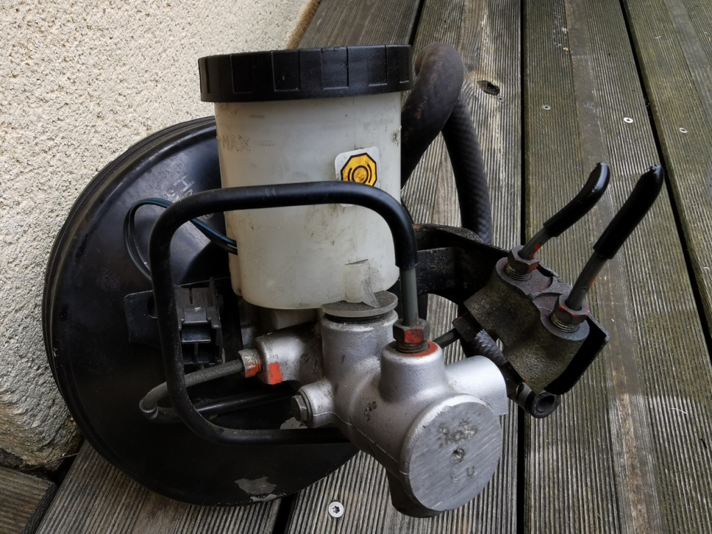

cricrisurfeur , ton maître cylindre de NBFL sport a combien de sorties ? 2 ou 3 ?
Message Publié : Mer 6 Nov 2019, 22:10
Message(s) : 1137
Localisation : IDF - 91
Voici une photo de celui de NBFL Sport, à priori 2 sorties:

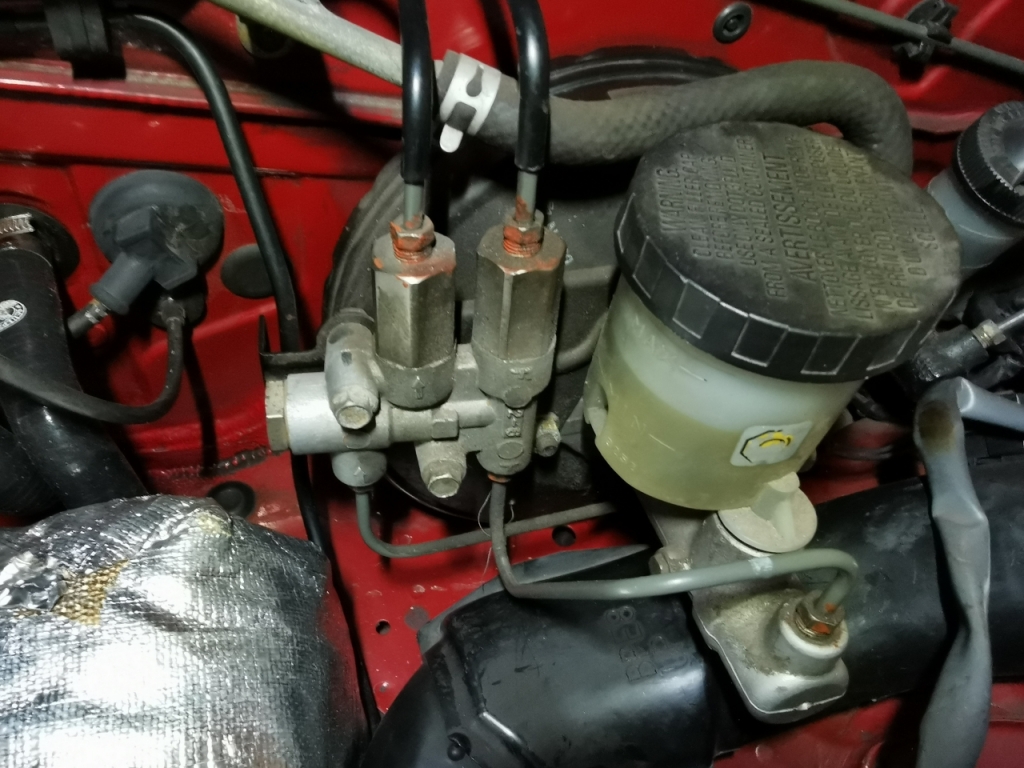

Et une photo de l'existant sur ma NA 1,8 ABS.
J'ai une autre question concernant le raccordement, les tubes existants ne vont pas tomber au bon endroit, c'est quoi la meilleure solution pour l'adaptation?
Perso ça fait des années que toutes mes lignes rigides de freins sont refaites sur-mesure en cuivre recuit donc j'ai pu les replacer comme je voulais. Mais normalement, si tu as une LHD et que tu as bien acheté un MC pour LHD, tu devrais pouvoir tout raccorder sans modifier les lignes, au pire juste les bouger et/ou tordre très légérement (attention à ne pas trop forcer avec les tube en acier peint, ça se pince ou casse assez facilement). La meilleure façon d'être sûr c'est de regarder sur la voiture et d'essayer de mesurer et comparer au visuel les positions des différents éléments pour estimer comment ça va se placer.
