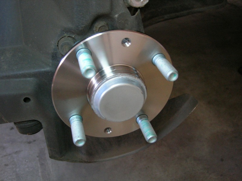

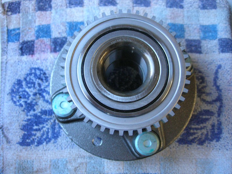

y'a un truc que je trouve zarbi, on voit les billes! :o Y'a pas un souci pour le graissage ou autre? :?

Il n'est pas comme ça ? :etonne:

Sur la photo du bas, il est avec le "couvercle" au centre; ce que j'ai reçu : le couvercle est vendu à part c'est pour ça qu'on voit les billes! :aie: Le fait de mettre ce couvercle suffit pour l'étanchéité? Faut bourrer de graisse?
Désolé pour mes questions de blaireaux :oops: ,; la mécanique et moi: :aie:

Les billes ne devraient pas être apparentes Oo, le cache c'est un cache poussière, ne le blinde pas de graisse ;)
Tu as une photo de ton roulement ?

Ah oui, ok.
Oui c'est normal de voir une partie des billes à cet endroit.
Le couvercle fait effectivement l'étanchéité.
Faut juste graisser peu l'axe. Tu verras au démontage, il y a très peu de graisse ;)

Merci les gars! J'ai pris le modèle OEM au prix fort, je pense que c'est compatible! :aie:

Changement effectué ce matin :woo: par mon ami prowlerman! Ce n'est pas très compliqué (merci au tuto de Vincemx5) mais j'aurais été incapable de le faire! :aie: Je ne sais pas s'il y a une différence de qualité entre la version OEM à 300€ ou l'adaptable à beaucoup moins cher mais le fait de ne pas avoir à changer la couronne ABS facilite grandement l'opération!
Un grand merci à patst pour la confirmation du diagnostique, à M@c pour les divers conseils, à lapunto pour le lien vers le tuto de Guillaume et à Kosuké qui s'était gentiment et spontanément proposé de me filer un coup de main! :jap:
Pas de merci à monsieur Mazda, un roulement HS à 113.000 bornes ce n'est pas très sérieux, je vais demander à Jérôme Chont de refilmer l'émission d'Auto-Moto: c'est japonais, c'est pas trop fiable,quoi! :aie:
