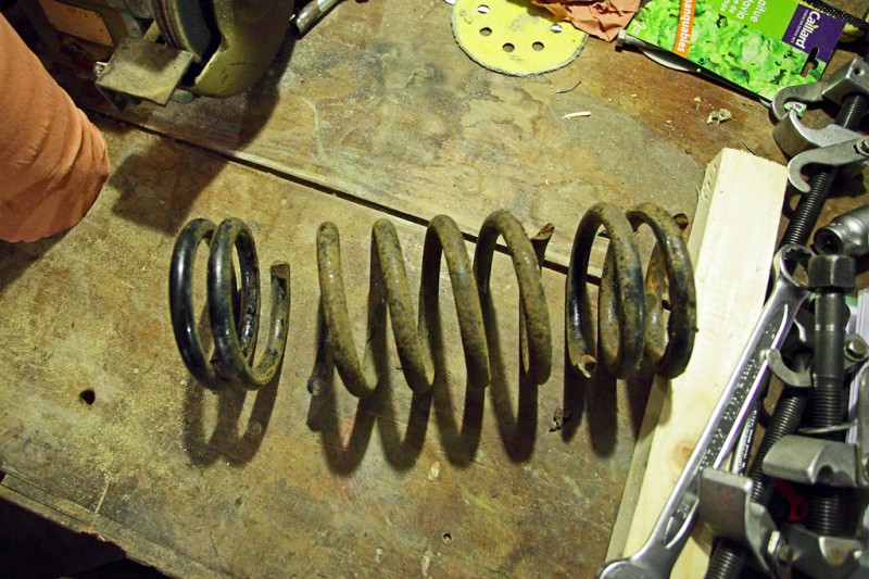

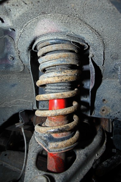

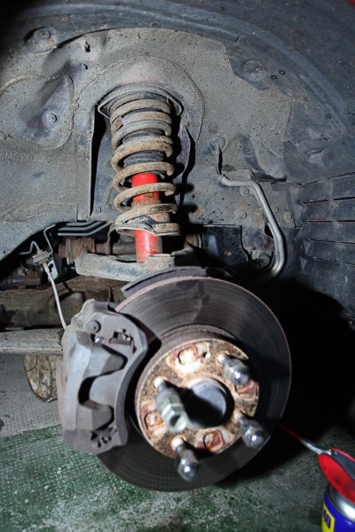

C'est au moment de changer mes plaquettes que j’aperçois un truc bizarre :o

Ah ben il y a un comme un problème :aie:
Ce sont les ressorts d'origines? Tu sentais rien? :aie:

Non, ce sont des flying miata. Bin non, rien senti... :etonne:

Ah ouai! :etonne: pas cool!
ça fesait combien de temps qu'ils était là déjà?
faut que je surveille les miens alors :aie:

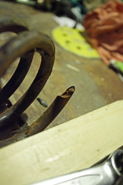

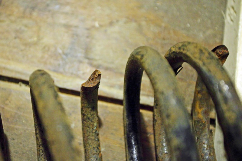

que les 3 spires du haut dégagent ce n'est pas très grave mais qu'une ou plusieurs des "grosses" spires disparaissent là oui c'est problématique :sic:

Mauvaise qualité du matériau utilisé?

Je ne sais pas depuis cb de temps c'était comme ça. Je pense effectivement à une paille dans l'acier ou une bricole comme ça.
J'ai envoyé les photos au service suspension de chez FM...on verra bien...
