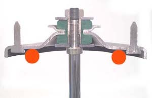

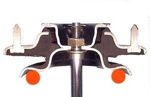

Sujet certainement traité plusieurs fois mais j'ai pas trouvé l'info que je cherchais, j'ai récupéré des amortos de nb pour remplacer mes pompes à vélo de na mais je me demande à quel point et si ils vont réhausser la mimix.
Avez vous des photos de na montées en nb ?
J'ai la total: amortisseur + ressort + coupelle de nb et avant j'avais amortisseur et coupelle de na stock et ressorts courts.
Du coup comme j'aime pas l'effet 4x4 je me demandais si c'était possible (et une bonne idée) de mettre mes ressorts cours de na sur les amortisseurs de nb.
J'ai trouvé ça sur nutz qui me donne l'impression que le ressort repose plus haut avec les coupelle de nb:
Coupelle na:
Coupelle nb:
Ce qui rabaisserais surement encore plus la caisse (donc trop pour moi :D ) dans le cas où les ressorts courts de na passeraient.
