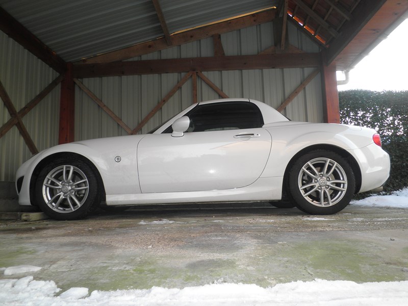

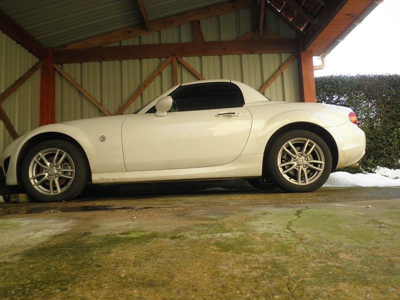

Avant :
Après :
Avant :
Après :

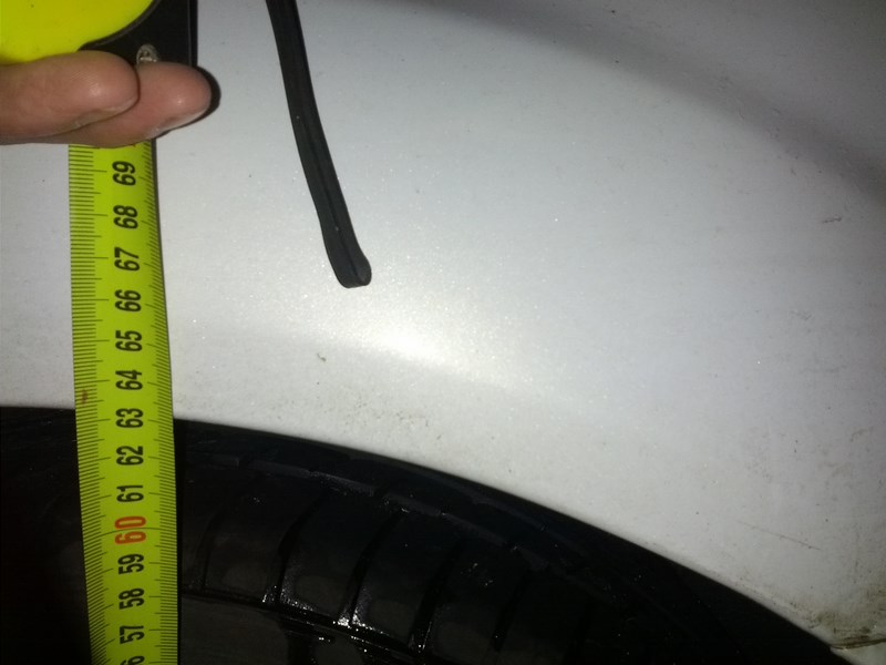

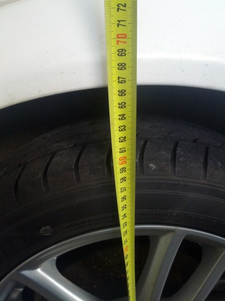

Du temps de la ncfl, je n'ai jamais regretté cette modification, j'étais content d'avoir enfin une vraie Mx5 :D
J'étais passé de 66.6mm à 63.4mm au niveau de la roue arrière. (Sol/Aile)
Tu retires 3cm partout en fait, la voiture était bien droite, elle virait bien à plat, c'était nickel !
Certes, on ne pas passer tout les dos d'ânes en 3eme :aie: mais il n'y avait rien de catastrophique non plus.
Le seul bémol revient au pare choc avant qui est plus bas que sur une NC, il est possible que ça frotte légèrement en dessous.
Ma NA doit être au même niveau de hauteur, mais vu que le pare choc avant est plus haut (même avec la lame) celle ci n'a pas encore touché le sol.
Comme dis plus haut, c'est une question d'habitude, il suffit de faire attention dans les parkings souterrains et ne pas se garer face à face avec une bordure :)

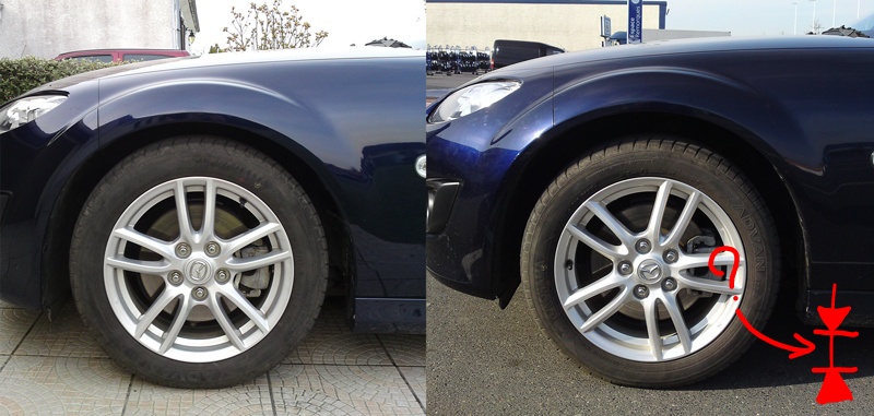

juste après la pose :
