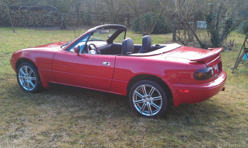

Salut à tous!
Je vais bientôt devoir changer disques et plaquettes de ma NA de 1990; comme je trouve la performance "freinage" pas terrible (comparé à un véhicule + récent) quelqu'un aurait-il/elle des recommendations à me faire? J'ai cru comprendre qu'on pouvait remplacer le système complet disques/plaquettes/étriers par celui d'une NB a priori + performant? merci pour vos conseils!Image

salut,
cela a déjà été pas mal traité! :ricane: ... freinage de NA 1.8 ou NB (pas NBFL!) c'est jouable avec quand meme pas mal de changements (disques + supports d'étriers)

Du genre ici viewtopic.php?t=1802

Pour revenir sur mon post original, j'ai finalement commandé le kit "1,8" chez autolink et les flasques par annonce ici. On devrait faire le transplant dans une quinzaine de jours :) à suivre!
