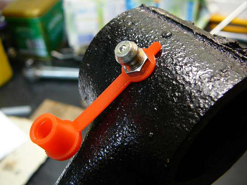

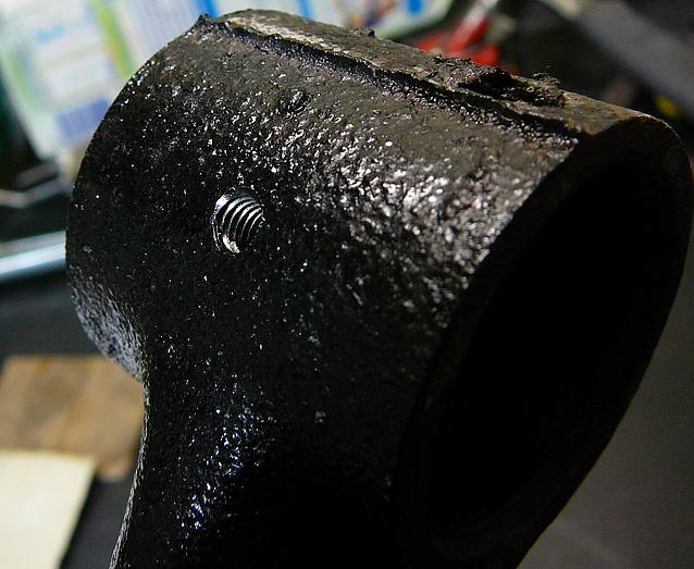

Les perçages taraudages sont faits, et tout se passe très facilement ! Le graisseur ne dépasse pas dans l'alesage, mais je pense que ce n'est pas lui qui empêche la rotation du silent bloc !!
