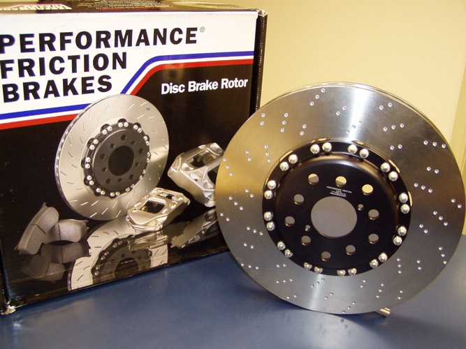

quelqu'un a déjà monter des disques performance friction ?
J'ai trouvé la référence 290.450.85 qui serait pour mx5 mais j'arrive pas a trouvé la dimension des disques :cry:

Tu peux y aller les yeux fermés du super matos. Tous les proprio de disque AP racing passent sur du PF au changement des pistes.
Un amis est importateur de la marque si besoin ;)
