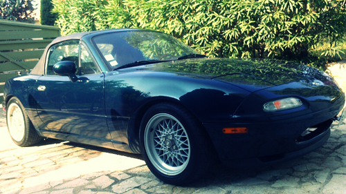

Je viens vers vous car j'ai depuis pas mal de temps l'envie de monter de belles jantes BBS type Mahle sur ma NB OE.
Problème, j'y pige que dalle en matière de jante. Entraxe, taille, déport, c'est du latin pour moi, et ça ne me passionne pas des masses pour tout avouer...
Je trouve ces jantes justes belles, et encore plus sur une Mx5 :love:
Actuellement, j'ai des jantes Mazda (un modèle spécial qui équipait certaines 323 et les premières NB en option, vite disparu du catalogue car pas très belles :D ), taille 185/60/R14.
Mes 2 impératifs sont de rester en 14 ou 15 pouces uniquement, et surtout de rester dans la légalité. Et c'est là ou je suis perdu.
A quelle taille, déport, entraxe etc.. ai-je droit pour ne pas me faire gauler par les bleus ou le CT ? :D Y'a t'il des BBS CT friendly pour ma petite Mx ?

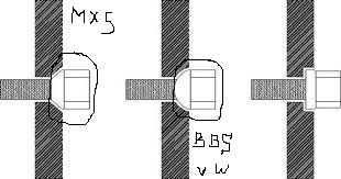

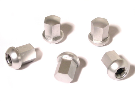

Pour la visserie :arrow:
Oui il te faudra changer la visserie :arrow: écrous conique pour la mimix :arrow: rond pour la bbs/vw

Me reste plus qu'à trouver des BBS RA avec des écrous ronds :love2:
