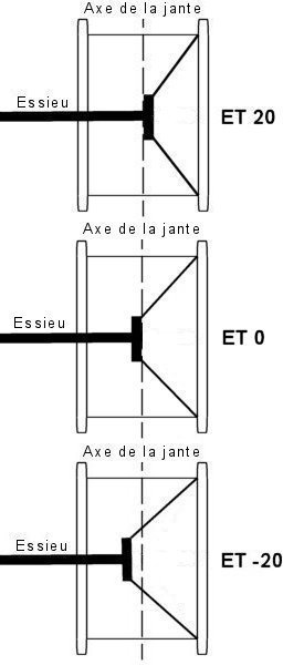

ET 20 ça peu passer je pense mais ET 0 non ça c'est sûr
En gros l ET est la mesure prise entre l axe de symétrie de la jante et la surface plane de ta jantes qui vient se coller contre le moyeu.
Un petit dessin vaux 1000 mots

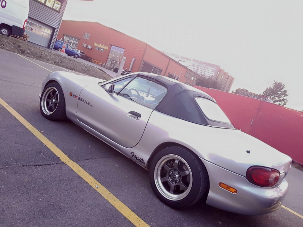

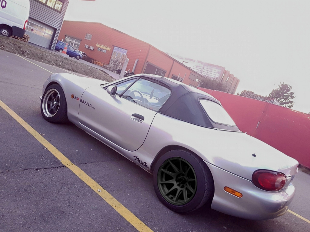

J'avais ouvert ce post pour mon histoire de taille de jantes.
J'ai fini par comprendre cette histoire d'Image
Le soucis maintenant ce porte sur le choix des jantes.
J'etais parti sur des JR11 en 8x15 ET25 noir matt
petit montage pour voir le rendu sur du gris !!
Mais sur facebook ,j'ai vu ceci, le rendu me plait bien aussi
une NBFl en JR-12 en 15 pouce.
Mais je doute !!!
vous en pensez quoi ??

Message Publié : Ven 24 Fév 2017, 16:31
Message(s) : 7665
Moi je préfère les jantes de la dernière photo.

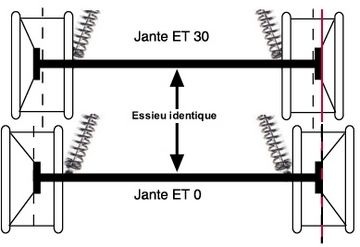

Pour compléter celui de Pierce, ce shéma m'a aussi aidé à mieux comprendre :
En ce qui me concerne, je suis souvent très hésitant à sortir de ce qui est "stock", mais j'avoue que les jantes RH m'obsèdent un peu... Donc du ET 20 pour celles-là aussi, je suppose ?
