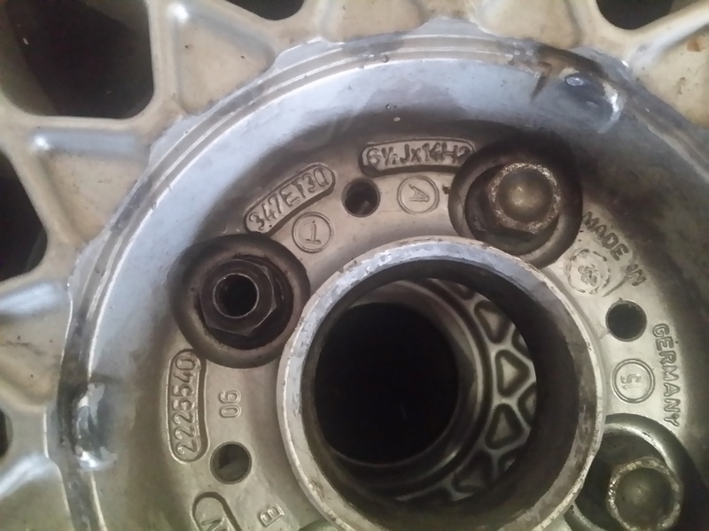

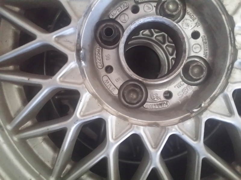

j'ai l'occasion de récupérer ces jantes, vont-elles sur ma NA ?
je ne comprend pas très bien tout les termes de déport etc... :aie:
merci
Message Publié : Mar 2 Mai 2017, 20:35
Message(s) : 14326
c'est pourtant pas compliqué.
14x6 et30
si ta jante d'origine est en et45, celle la ressortira de 15mm de plus que celle d'origine.
plus l'et est faible plus la jante ressort.
donc oui elle passera.
Message Publié : Mar 2 Mai 2017, 20:46
Message(s) : 761
:bien: merci pour ton explication, et niveau géométrie, ça ne change rien ?
Message Publié : Mar 2 Mai 2017, 20:56
Message(s) : 14326
non ça ne change absolument rien.
