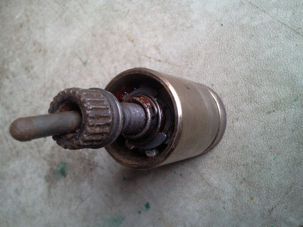

J'ai eu le même problème que toi avec un étrier acheté sur ebay :x .
Au montage tout fonctionnai très bien (freinage principal et frein à main); et puis petit à petit j'ai perdu du freinage au niveau du frein à main ARG, jusqu'à ne plus en avoir.
J'ai essayé le réglage manuel avec la vis de réglage de l'étrier, mais pas de différence. J'ai abandonné le truc pendant une longue période (trop froid dehors :ricane: ) et de toutes façons ce problème n'empêchait pas le fonctionnement du freinage principal.
Je viens récemment de démonter cet étrier entièrement (piston, l'ensemble dans le piston, la vis du piston, circlips, petit axe du frein à main......) enfin bref comme tu as fait sauf que je n'ai pas désassemblé la partie qui se situe dans le piston, je l'ai juste sortie du piston.
Je m'attendais à voir quelque chose de défectueux, mais rien ! :?
J'ai tout remonté et cela semble fonctionner, reste plus qu'à voir avec le temps si cela recommence.
Cependant, j'ai encore un ancien étrier ARD démonté qui pourra te servir de modèle pour le remontage.
Voici la photo du piston:
Sinon, si tu as remonté ton étrier et que celui-ci fonctionne, as tu une idée de ce qui n'allait pas ?

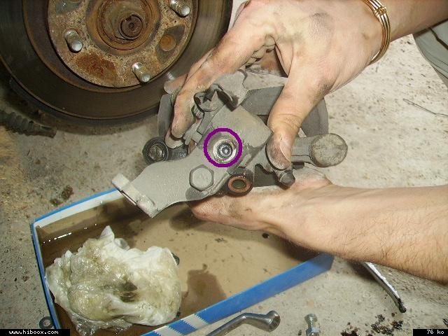

J'arrive à enlever les petit ressort et le circlip mais je bloque pour enlever la partie dentée. D'après ce que j'ai vu comme info à gauche et à droite, il faudrait utiliser la vis de réglage de l'étrier pour arriver à le sortir. Est-ce correct?
Oui, c'est ça. Une vis de 14 à enlever, puis on tourne la vis avec une empreinte BTR de 4
http://www.mx5france.com/forum/viewtopi ... 193#p25193
Si vous n'avez pas de frein à main sur une roue, c'est en effet un défaut de réglage. Enlevez la même vis de 14, et faites la manip indiquée dans ce tuto: http://www.mx5france.com/forum/viewtopi ... 456#p21456
Réglage du frein à main
A l'aide de la clé Allen, comme ci dessus, tourner la vis de réglage dans le sens horaire jusqu'à ce que le piston bloque totalement les plaquettes sur le disque. Une fois ce point atteint, dévissez d'un 1/3 de tour. Revissez l'écrou de 14 qui cache la vis de réglage.
Ca prends vraiment 5 minutes, le plus long est d'aller chercher le cric dans le garage et de lever la voiture :)
Il faut bien faire attention à avoir le même réglage à droite et à gauche, sinon vous aurez un déséquilibre important au Contrôle Technique.
