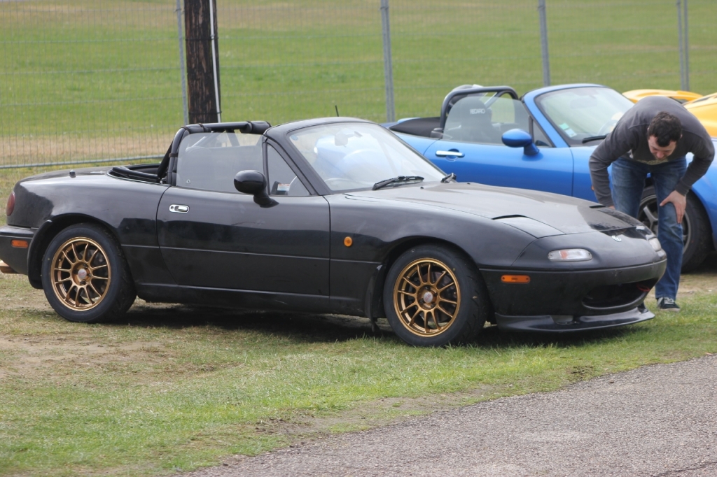

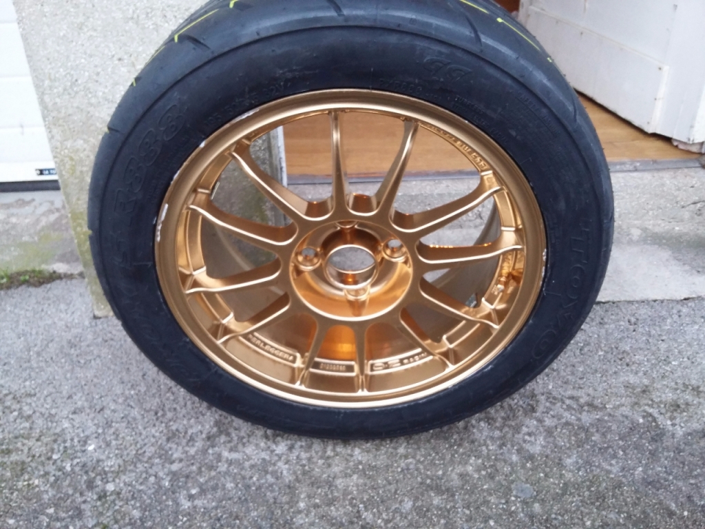

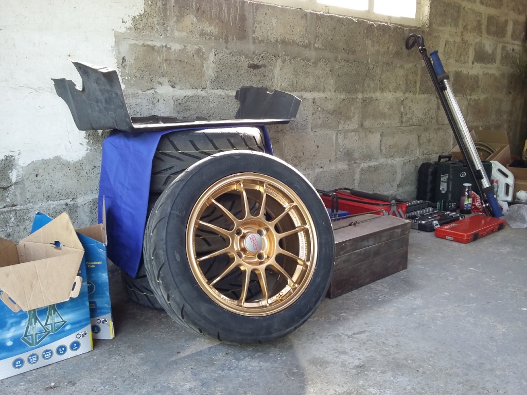

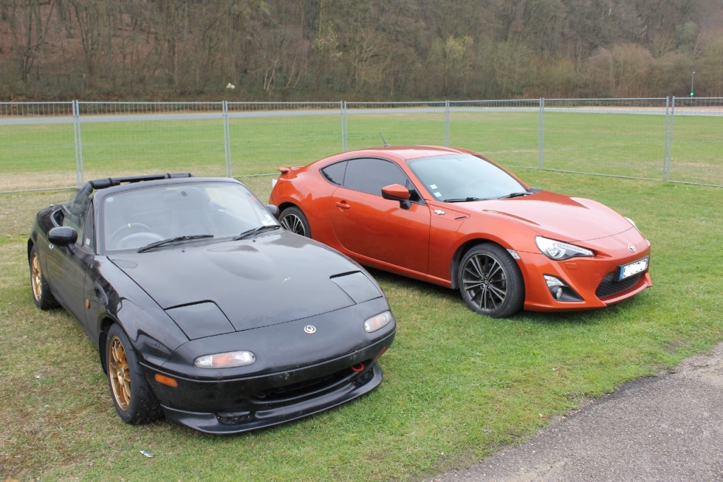

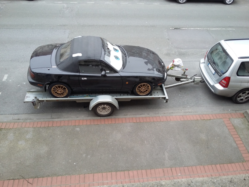

C'est joli, mais comme la peinture ne tient pas la température des freins et fond comme de la cire sur piste, c'est quand même un JAPALC pour le moment :D .
Désolé j'ai pas encore de meilleures photos que ça.
Eternal Flame...
 Sujet du message : Re: Le JaPalC - (avé le tutal)
Message Publié : Lun 20 Mars 2017, 23:22
il est beau ce doré, t'as fait ça à la bombe ?!! :etonne:
Message Publié : Mar 21 Mars 2017, 01:02
Message(s) : 4702
Ouaip, c'est pour ça que ça tient pas la température lol.
Montana Black Goldchrome (ref BLK400-GOLD) .
Faut que je regardes mieux, mais je crois que ce qui a "fondu" et coulé c'est juste le centre des roues, là où il y avait eu une grosse accumulation de peinture au moment de la pose. C'était 1 semaine avant d'aller mettre les disques au rouge à Folembray, et il ne faisait pas plus de 10 - 12°c dans le garage à ce moment-là.
Du coup c'est possible que ça n'ait pas été totalement sec à cœur au moment ou ça à chauffé, et ça a coulé...
Sinon la teinte est très belle oui, plus complexe que ce qu'on voit sur les photos. Au delà de l'effet miroir, selon la lumière ça peut donner des reflets un peu cuivrés. En fait à la base je voulais juste faire un JAPALC or sur mes OZ d'occasion un peu fatiguées, et c'est la seule bombe de couleur type or qui restait au magasin. Du coup je l'ai pris en me marrant en imaginant comment j'allais faire rigoler tout le monde avec mes jantes de pimp, mais j'ai un peu halluciné sur la couleur quand j'ai vu la peinture sortir de la bombe :etonne: .
Je vais essayer de définir ce qui a causé la fonte de la peinture, puis si mon intuition est bonne je vais les faire sabler, racheter deux bombes de ce truc et le faire bien proprement cette fois et en 2 couches, car la peinture semble fine. Une couche de vernis adapté à la peinture serait peut-être un plus pour la tenue dans le temps, mais c'est pas forcément nécessaire avec ces peintures de sagouin qui s'accrochent à tout :roll: .
Parce que là sur les roues avant, la cuisson a rajouté des reflets légèrement violacés (c'est plutôt joli en fait. Si si!), et je crois que la poussière des freins s'est collée dans la peinture fondue aussi :aie: .

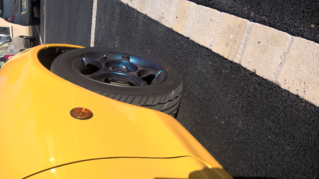

Ma contribution a ce topic, PlastiDip caméléon sur mes Enkei.
