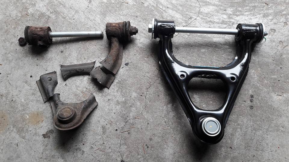

J'ai finalement commandé des triangles pour MX5 AVEC ABS, chez mx5parts.
( la version SANS ABS étant encore et toujours "indisponible" depuis des mois... )
http://www.mx5parts.co.uk/front-upper-w ... -3459.html
Montage direct, et géométrie effectuée ce matin sans soucis!
( forcement avec les 8 excentriques neufs, ça va plus vite à régler ;-) )

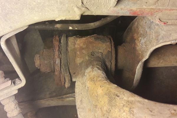

Le triangle a éclaté au démontage ? :o
Message Publié : Sam 5 Nov 2016, 14:41
Inscription : Ven 6 Sep 2013, 14:47
Message(s) : 9
Non il s'est coupé en morceaux avec un disque à tronçonner :-)
Les arbres étaient complètement rouillés, et je n'ai jamais réussi à débloquer les écrous...
( à coté de la patte qui tient la durite de frein )
Donc j'ai tout commandé en neuf, mais pour scier les arbres ( sans scier le châssis :D )
j'ai du scier les triangles.
